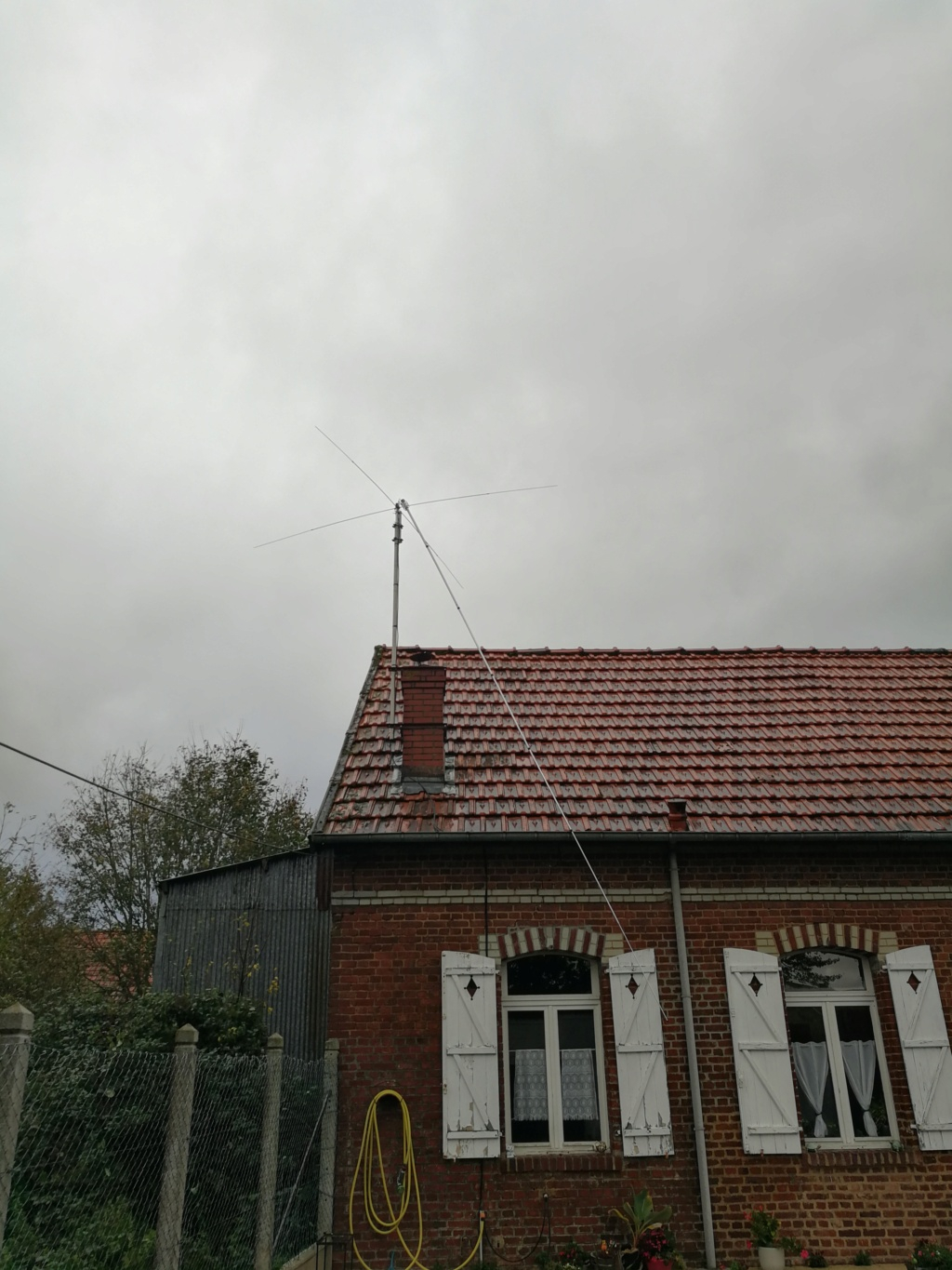

Bon , c'est monté.
À priori, j'ai réussi à accorder la Sirio, meilleur tos(Ros) que l'Antron.
Par contre,je ne note pas de différence en réception ni au niveau des qrm.Elle est 2 mètres moins haut perchée que l'A99,

Déterrage.
Finalement j'ai remplacé l'A99 par la Tornado.En local, nettement meilleure en émission/réception.
J'ai aussi fait de bons DX mais là difficile de juger, tout dépend de la propag...
Par contre, comme j'avais pu lire dans les avis, elle a un point Très faible,la partie en plastique dur à la base.
Hier elle n'a pas résisté...
