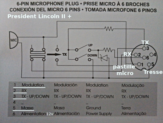

Message par nitro Lun 15 Mai - 0:31
Déjà dis nous quel micro tu met sur ton lincoln, le nombre de broche on s'en fou mais la technologie utilisée est primordiale, sur les Tx comme le  Lincoln II, CRT 9900 7900 etc les récent quoi ça ne fonctionne pas comme sur les anciens j'explique :
   - sur les anciens on mettait le UP ou Down à la masse et un fil correspondait au UP et au Down il fallait donc au moins 5 fils pour que cela fonctionne + 1 pour une alim si ton mic était compresseur.
   - sur les nouveaux modèles comme c'est du microprocesseur au bout on peut faire passer plusieurs informations dans le même fil, en l'occurance pour le Up cela va correspondre à une certaine résistance et le Down à une autre, aujourd'hui il n'y a que 4 fils utilisés dans les micros et pas besoin d'alim car il y a déjà un 3 ou 5v qui part du TX
en conclusion si tu veux par exemple mettre un MC60 sur ton Tx soit tu oublie cette fonction soit tu modifie ton micro en coupant les pistes des switch de montées/descente et en mettant les résistance qu'il conviens sur chaque switch.
tien une autre info pour ceux qui ne savent pas pour le MC60 ou un micro studio BM800, pas besoin d'alim fantôme ou de pile, ça fonctionne directement le peut de courant que le Tx offre suffit pour la préamplification et l'alimentation de l'électret elle est pas belle la vie ?    President Lincoln II + (Mobile) - Page 30 599804502

Vu que la discussion c'est diviser en deux sujets, j'ai tout regrouper ici. President Lincoln II + (Mobile) - Page 30 2687661070
Pour apporter un complément de réponse à ce que les copains ont mis, regarde le plan de branchement et tu vas remarquer une connerie de chez President dedans. Les boutons UP/Down passent par le PTT. Du coup suivant les micros préampli ça génère des perturbations qui font changer le poste de canal/fréquence. Pour ma part la solution trouver a était de remettre le micro d'origine. Oui, je suis un peu faignant sur le coup. Smile
President Lincoln II + (Mobile) - Page 30 Plan_m11
nitro aime ce message

Message par nitro Lun 15 Mai - 13:06
Zanini a écrit:OK merci Dundee33,  ça doit être à l'intérieur du poste ,en plus le poste revient de chez president, mais je n'ai pas vue de suite pour le up (avec le micro d'origine)que ça ne fonctionne plus.
je vais regardé au chémas
73 /51 aux stations qui m'ont répondu
non ça c'est dans le micro  President Lincoln II + (Mobile) - Page 30 2687661070
Vous avez tous les deux raisons. Laughing Si le micro est ainsi, c'est que le poste est consul comme ça. President Lincoln II + (Mobile) - Page 30 2820069929
Je parlais du schémas, c'est celui du micro  President Lincoln II + (Mobile) - Page 30 2687661070

Message par Debreux Ven 19 Mai - 14:16
Dundee33 a écrit:Pour apporter un complément de réponse à ce que les copains ont mis, regarde le plan de branchement et tu vas remarquer une connerie de chez President dedans. Les boutons UP/Down passent par le PTT. Du coup suivant les micros préampli ça génère des perturbations qui font changer le poste de canal/fréquence. Pour ma part la solution trouver a était de remettre le micro d'origine. Oui, je suis un peu faignant sur le coup.  Smile
Tout à fait d'accord, Ils ont fait n'importe quoi chez Président pour faire des économies. La broche 3 sert à détecter les touches PTT, UP & DOWN et, malheureusement le circuit U802/STC15F204EA (ou plutôt le soft dedans qui gère l'ADC) ne s'en sort pas pour faire la différence. PTT met la broche 3 à la masse. La touche Down descend la tension sur cette broche 3. Le convertisseur ADC ne fait pas la différence....pourquoi ?

Message par Dundee33 Ven 19 Mai - 16:55
Économie, je ne sais pas, mais en connerie, non. lol! La broche 4 est libre en plus. Very Happy
