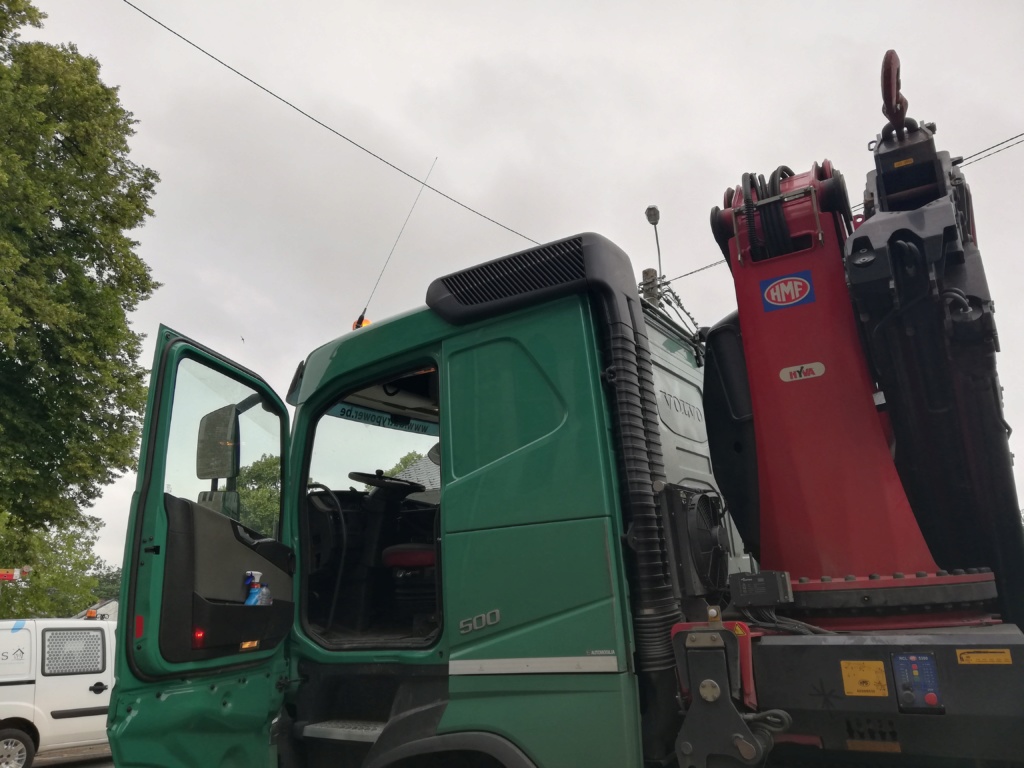

Je viens d'acheter une cibie lincoln 2+, je veux l'installer dans mon camion mais pas possible de régler le TOS plus bas que 4.5 j'utilise une antenne ( sirio turbo 1000) pouvez vous m'éclairer sur le problème je suis paumé.... Avant J'utilisais la cibie de mon père (vieux modèle..) Et tous fonctionnait très bien, j'ai voulu changer pour l'aspect de la cibie et pour aussi la puissance de la lincoln 2.

Bonjour, voilà j'ai fait les test que nous avons parlé hier et fait 2 photos..
l'antenne à toujours été la sauf que j'ai essayé de la déplacer derrière la cabine pour voir si sa n'irai pas mieux mais non. V(V(

Et oui. Derrière la cabine, l'antenne est prise en sandwich d'un côté la paroi vertical de la cabine, de l'autre le bras articulé.
Sous le poste il me semble voir le câble pincé.
A non. En agrandissant la photo, il passe sur la gauche.
Reste plus qu'à faire les différents tests citer plus haut.

Salut. C'est bien ce qu'il me semblait pour l'antenne l'emplacement où elle ce trouve sur la photo est le mieux adapté ainsi que l'inclinaison ? ( car plus droite elle va pas faire long feu avec les chemins que nous pratiquons) et pour le câble c'est celui du haut parleur externe
pour les tests dis plus haut je les ai fait et tout est bon pour moi...

L'antenne n'est pas derrière la cabine mais sur toit ?
Tu devrais essayer de la mettre plus en arrière si tu veux garder ton inclinaison.

l'antenne est bien devant sur toit oui ce n'est pas bête de la mettre sur l'arrière mais bon je ne pense pas que sa va changer le problème car je l'ai déjà mis dans tous les sens possible et sa ne change rien
