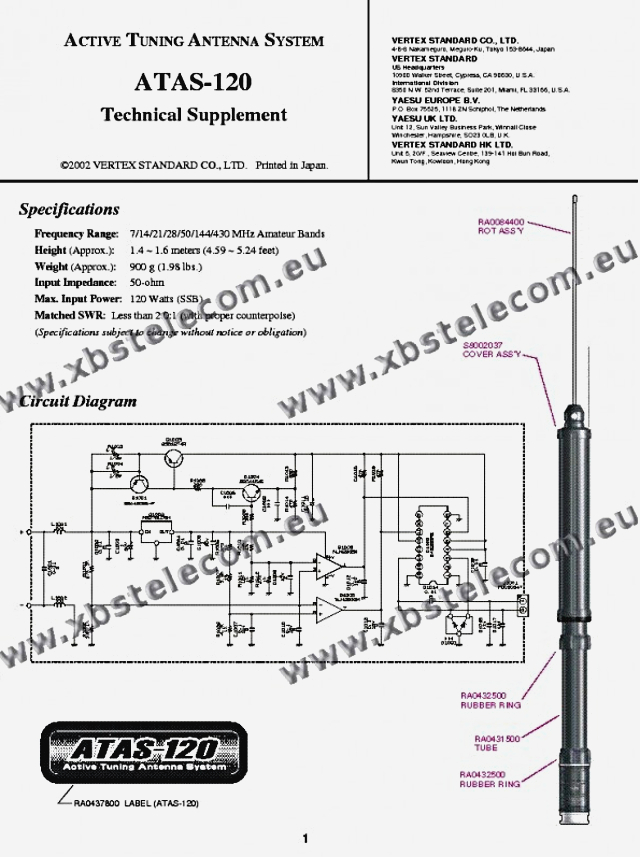

Yaesu Atas-120 (7-430Mhz)
Antenne mobile multibande pour les bandes décamétriques 7-50Mhz et les bandes VHF 144 et UHF 430Mhz, uniquement pour les postes Yaesu FT-857, FT-857D, FT-450D, FT-450AT, FT-991, FT-991D, FT-450, FT-100D, FT-100, FT-891, FT-897 ou FT-897D.
Bande de fréquences : 7/14/21/28/50/144/430 MHz (bandes radioamateur)
Hauteur : 1,4 à 1,6 m
Poids : 900 g
Impédance d'entrée: 50Ω
Puissance d'entrée max: 120W
SWR: Inférieur à 2:1 (avec plan de masse adéquat)
Source: https://www.passion-radio.fr/large-bande/46
