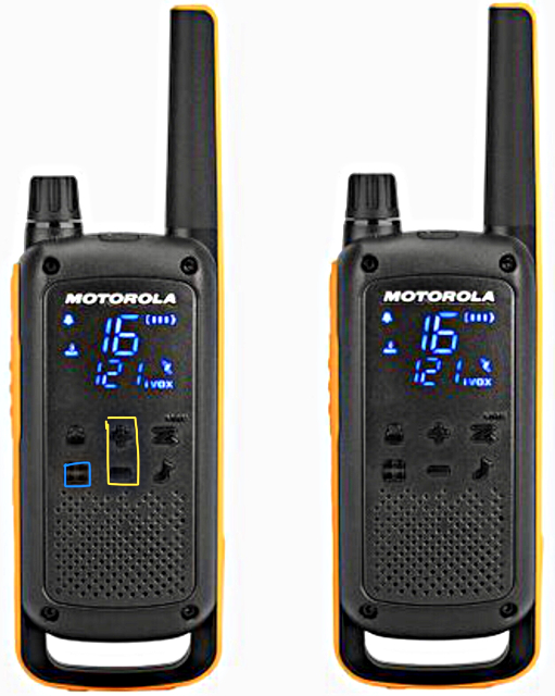

Luc C. (groupe facebook) a écrit:Par défaut 8 canaux,il faut procéder à une manipulation pour accéder aux 16 canaux utilisables que dans les Pays ou la réglementation vous l'autorise ce qui exclut la Russie.Voir la photo jointe pour l'explication.
> Pressez la touche "Menu" encadré en bleue jusqu'à ce que l'afficheur du canal clignote.
> Pressez et maintenir les touches "+" et "-" (encadrées en jaune) pendant 3 secondes jusqu'à que vous entendiez un "Bip" et que vous voyiez s'afficher brièvement "16CH".
Le lien du site avec la photo > https://simonthewizard.com/2018/05/15/motorola-t-82-8-to-16-channel/

S. Fabien (facebook) a écrit: La radio a huit canaux par défaut. Dans les pays où 16 canaux sont autorisés, vous pouvez activer les canaux 9 à 16 en procédant comme suit :
1. Appuyez sur Menu jusqu'à ce que le numéro du canal commence à clignoter.
2. Appuyez et maintenez enfoncé +et - simultanément pendant 3 secondes jusqu'à ce que vous entendiez un bip et que « 16 CH » s'affiche brièvement.
Read more: https://fr.manuals.plus/Motorola/talkabout-t82-manuel#axzz7a6lzqDoL
