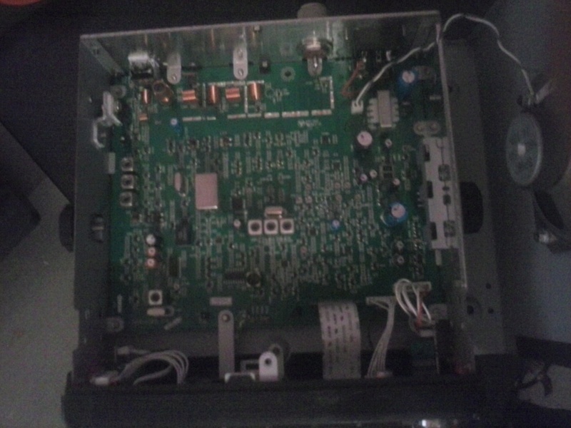

Re: President Grant II Premium (Mobile)
bonjour et désoler pour le retard, voici ma version.
RODEUR59- Localisation : 59, chtinord
Age : 33
