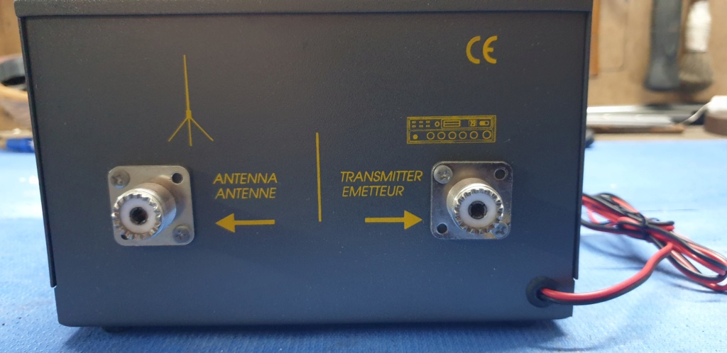

bonjour a tous
j'avais acheté un Zetagi sur le bon coin qui était défectueux, donc retour a l'envoyeur, et du coup j'ai acheté un Syncron a un membre du forum
pour avoir donc eu et ouvert les 2 modèles, je trouve que le Syncron est mieux fini, les composants semblent plus "propres" dans le Syncron et le montage fait moins jeté a la va vite que dans le Zetagi
je ne parle bien sur que d'aspect visuel de l'intérieur, je ne saurais comparer les composants en terme de qualité technique
rien que le l'arrière du boîtier du Syncron fait quand même plus sérieux que le simple sticker du Zetagi
sur le devant c'est aussi lieux fini, il n'y a pas les positions qui ne servent a rien au bouton de gauche, les boutosn sont mieux finis et le fameux bouton rouge fonctionne lui de facon logique
ce ne serait peut être pas si bonnet blanc et blanc bonnet que ca en fait ...

Le problème de ces appareils bas de gamme c'est l'exactitude des infos au cadran...
COmme il me reste un HP1000 sous le coude, ce matin j ai décidé de vérifier l'exactitude du wattmetre: une catastrophe ce truc.
Pour 10w il affichait 6.5... pour 100w il affichait 75 et pour 240w un peu plus de 100.
Je l'ai donc recalibré correctement et installé des leds...maintenant, il va aller sur LBC.
