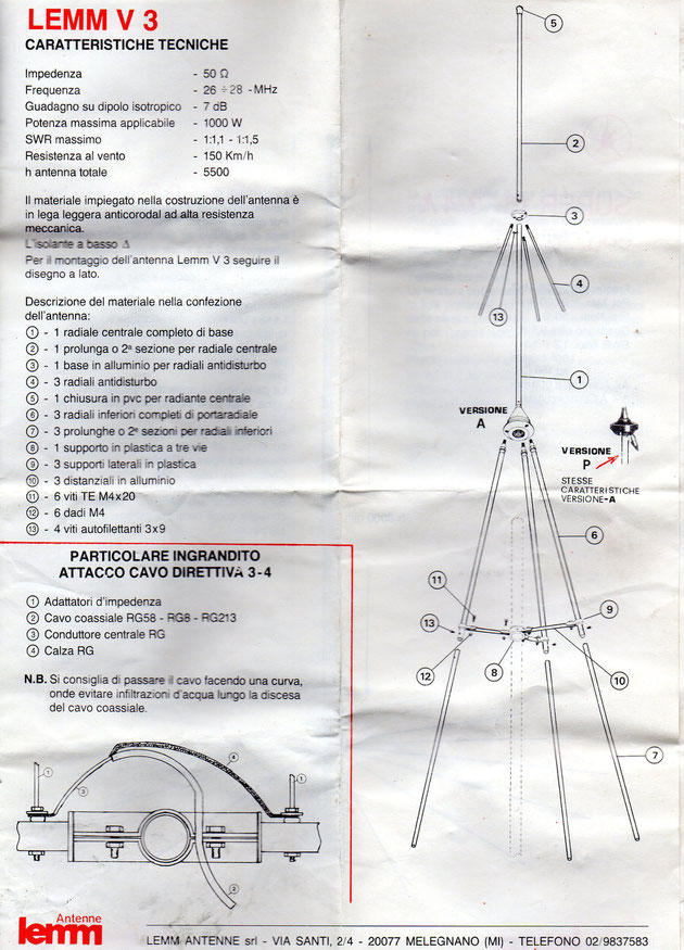

Ce que tu nous dis, tu le vois ou?
La piece 5 est le bouchon en PVC pour le brin superieur de l'antenne!
le moustik- Localisation : JN04LK
Age : 70
Re: Lemm V3
bon ben je te fais confiance je vais monter en tube inox
je suis obliger de prendre une antenne qui supporte le mistral qui souffle fort ici dans le Var surtout qui ne prend trop le vent
Merci a toi
Banjo83- Age : 56
Re: Lemm V3
Salut.le moustik a écrit:C est une ground plane, d'onde donc le mat peut parfaitement etre metallique, aucune incidence!
J'aurais bien dis la même chose. Une chose est sur, c'est que au montage sur un tube métallique tu rencontre un problème de Tos, alors il faudra tester avec un tube PVC.
Petit truc: Il faut être aussi précis sur la longueur des radians que du fouet vertical. J'ai vue une fois un OM qui a du corriger un peu la longueur indiquer pour bien l'avoir comme il faut sur le 27 Mhz.
Re: Lemm V3
Ensuite le mat vient s’emboîter dans la pièce qui maintient et le brin central et les radians, donc si le mat est métallique, aucune importance.
C est bien une ground plane quart d'onde, dons antenne avec un angle de tir assez haut, donc pas miraculeuse pour le DX, mais idéale pour les petites distances, en région vallonnée.
Cela n'empechera pas s'il y a un bon coup de propagation de faire des Qso un peu eloignés.
Quand la propague est là, tout passe!
C est l'équivalent de la Skylab, que l'on trouvait il y a 20 ou 30 ans!

J'en ai eu une pendant des années et en était content jusqu a un fort coup de vent !
A quoi sert le truc au milieu du brin ?
Sur une 1/4 d'onde, les radians devraient être a 90 degrés pour avoir 50 ohms.
Et pourtant, il ne semblait rien y avoir dans sa base de particulier !

Alors voilà, je m'explique. J'ai depuis septembre monté une petite station fixe, Lincoln2+ couplé à une antenne Président Himalaya WB. Ça marche plutôt pas trop mal, local ça va et DX, vu le peu de propagation actuelle, c'est pas terrible terrible mais bon, quelques pays contactés, Italie, Pologne, Allemagne, Ecosse, Sardaigne....mon record étant 1700km avec un contact en Sicile.
Mais ma situation géographique est une petite vallée. Je suis à ~54m et les "sommets" qui m'entourent sont ~140m. On m'a conseillé de m'orienter vers une antenne 1/4 d'onde qui devrait être plus adaptée à ma situation géographique.
Mais qu'en est-il réellement ?
Si l'antenne "tire" plus en hauteur, cela va-t-il influé et diminué mes contacts en local ?
Je vois que cette antenne fait 5m50, est-ce vraiment une 1/4 d'onde ou une 1/2 ?
Voilà déjà une première volée de question et si vous connaissez une bonne 1/4 d'onde et si vous pensez que c'est vraiment adapté à ma situation géographique, quelle antenne me conseillez vous, les 1/4d'onde ne courant pas vraiment les rues....Et Toby64, ton retour d'expérience m'intéresse ;-)
73/51 de 14OF076, Olivier sur l'agglomération de Rouen.
sirocco76- Localisation : Seine-Maritime (dept76)
Re: Lemm V3
Une antenne demi-onde fait en principe 5.5 m et est alimentée par le bas.(sauf un dipole)
Elle est composée d'un brin rayonnant de 2.75 m et de radians de 2.75m.
Les trois kikouillous sur le brin rayonnant servent(je suppose) a bloquer les courants statiques.
Elle n'a aucun gain.
Elle a des lobes de rayonnement un peu plus haut qu'une demi-onde.
Elle peut permettre de sortir éventuellement d'un endroit encaissé, a essayer.
En cas de propague, toutes les antennes marchent, de la ground plane a la 7/8 eme.
Les antennes quart d'onde sont peu courante, de moins et moins.
C est peu vendeur.................
Il y a longtemps, quand j'etais jeune, il y en avait quelques modèles!
Aujourd'hui, il vaut mieux vendre des antennes avec des noms enchanteurs, et de équipements fantaisistes, çà fait plus mieux joli et çà permet d'augmenter le prix(ex toute ces antennes en fibre annoncées avec des gains miracles).
La meilleur que j'ai connu, etait un quart d'onde, qui avait 8 ou 10radians, ce qui lui donnait un bon plan de masse et de bien rayonner.
Aujourd'hui, elle n'existe plus.Je crois que Sirio fait une GP 27, reglable de 27 a 45 Mhz.
Ai-je répondu a tes questions?

Je t'avoue que je suis un peu perdu quant au choix d'une bonne antenne fixe pour mon qra.....J'étais parti à la base sur une Sirio Blizzard 2700 mais si une antenne genre Skylab me permet de mieux me sortir de ma petite vallée, pourquoi pas. Mais reste à savoir si cela va vraiment m'apporter un plus et ça, je pense que je ne le sarais qu'en essayant, malheureusement.
73's
Re: Lemm V3
Comme l'a expliqué Yves, la skylab (ou ex starduster M400) aujourd'hui Lemm V3 ou Sirio est un quart d'onde qui tire très court en °, donc propice à la sortie des trous. Rouen que je connais particulièrement bien pour y être né, ne justifie pas ce genre d'antenne à mon avis.
Garde ta 1/2 onde, et si tu veux faire du DX 11m, pas de miracle, si tu veux du gain et que tu as la place, pose toi une directive.
Après, il faut des ouvertures de propag, et elle ne s’achète pas celle la

bonjoursirocco76 a écrit:Bonsoir ! Est-ce que quelqu'un utilise cette antenne, quelque soit son appellation ou sa marque et pourrait m'en parler s'il vous plait ? Merci
J ai une vielle slylab V3 de 1990 qui appartenais a mon père ( elle était neuve dans son sac et complet) , je les monter en 2020 pour essais
Bref une très bonne antenne sur le 10 et 11m avec un rapport de 6 Db sur le 10M et un tos de 1.1 donc 6db multiplies ta puissance part 4
Monter derrière mon Yaesu FT991 et un coupleur d'antenne automatique MFJ 998RT
