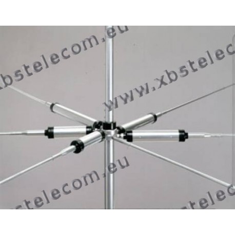

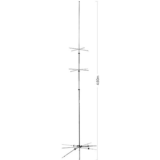

La CP.6.SR est une verticale, créée par le constructeur DIAMOND de Tokyo, pour les bandes radioamateurs  80 mètres (3,5 mhz), 40 (7 mhz), 20 (14 mhz), 15 (21 mhz), 10 (28 mhz) et 6 m (50 mhz).
Antenne multibandes  DIAMOND CP6SR Cp_6_s10
Antenne multibandes  DIAMOND CP6SR Cp_6_s12
Elle peut donc parfaitement convenir à tout le monde ; d'autant plus que sa taille super sympa de 4,60 m seulement avec radians maxi de 1,80 m, autorise des prises au vent de 40 m/s maxi ; soit 145 kmh.

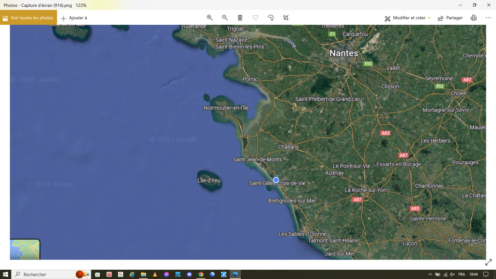

Message par cactus 85 Mar 28 Nov 2023, 19:11
salut les copains et copines de radio
pas beaucoup en fréquences je suis réquisitionné par mon fils il change d atelier je lui fait une installation électrique pour c est machines dans le nouvelles atelier
alors en 80m 3.500 a 3.800 Mhz j'utilise le radian standard
comme je ne fait pas de cw et que le début de 3.5 a 3.6  y a de la                cw principalement Jai 1.2 de swr  ca fonctionne plutôt bien Jai max 100w
sortie du ftdx10 mais j'utilise entre 50  60 w
l emplacement y est peut être pour quelques chose 1 km de l OCEAN
