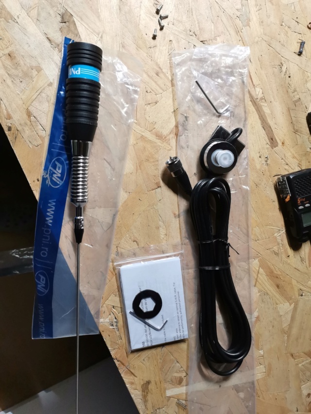

Début du compte-rendu :
J'ai reçu ce matin par transporteur le support et la ML160.
Dans un tube très rigide, avec un délai plus que raisonnable car la commande fut passée vendredi dernier, donc il y a 3 jours.
Le vendeur mérite sa place dans les "bonnes adresse, je vais l'y mettre dans la foulée.
Il s'agit de techinn.com/fr et ça m'a coûté 29,98€ pour l'antenne, le support et le transport.
Je ne crois pas qu'il soit possible de trouver moins cher.
Dès que j'aurais essayé et éprouvé la bestiole je reviendrai.
