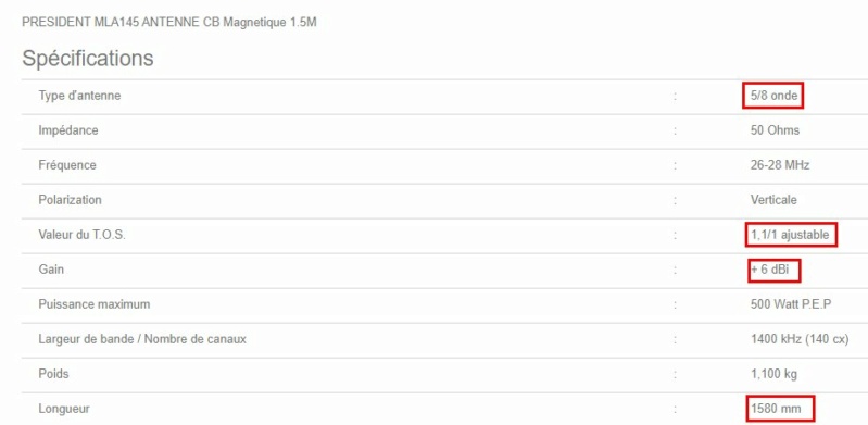

Message par FR6 Sam 01 Mai 2021, 17:33
Bof !
SIRIO GAIN MASTER FIBRE
Type : 5/8λ SANS RADIANT
Fréquences couvertes : 26. -30 Mhz
Bande passante : ≥ 3 MHz  @ SWR ≤ 2
Polarisation : verticale
Puissance max : 500 watts en continu
Gain : 5.15 dBi
Résistance au vent : 160 Km/h
Longueur :  7360 mm
autant prendre une ML-145 pour 2x moins cher !

Message par FR6 Sam 01 Mai 2021, 22:07
Toubib a écrit:
FR6 a écrit:Bof !
Gain : 5.15 dBi
Longueur :  7360 mm
????? une ML 145  comparée à une antenne de 7,360 m , comment dire, je pense que tu fais une belle confusion entre une antenne de mobile et une antenne de fixe Sirio Gain Master (v. 5/8) - Page 3 2734354576
la longueur n'a rien a voir cher OM ...
faut juste comparer les données techniques.... et surtout savoir les comprendre  Sirio Gain Master (v. 5/8) - Page 3 272536153

Message par Toubib Dim 02 Mai 2021, 09:11
FR6 a écrit:
Toubib a écrit:
FR6 a écrit:Bof !
Gain : 5.15 dBi
Longueur :  7360 mm
Sirio Gain Master (v. 5/8) - Page 3 Ml-14510
Si vraiment, la longueur n'avait rien à voir, pourquoi ce ferais t'on "chier" à mettre en fixe des antennes le plus proche possible de la longueur d'onde alors que d'après ton analyse apparement savante, une antenne d'1,50 suffirait ,voir même serait plus performante ?
Il y a vraiment quelque chose qui m'échappe dans la façon dont tu analyses les données techniques des constructeurs. Je dois vraiment être nul et ne rien comprendre depuis 35 ans que je fais de la radio sur ces bandes...
On m'aurais menti ?
