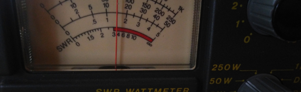

au fait, mon watt mètre m'indique 40 watts en FM et 20 watts en AM, et les revendeurs le donnent à 30 watts en FM et 12 watts en AM, que donnent vos SS 7900?
Re: CRT ss 7900 (Mobile)
Sur charge fictive, j'ai passer le mien au niveau de la BLU de 30 à 33w. Pour la FM, je l'ai passer de 30 à 25w et en AM il est à 15w. Il pousse au maximum à 17w. Les afficheurs digital ne sont pas d'une grande précision. De plus j'ai remarquer qu'il faisait modulomètre.
Tu a toutes les photos de mes réglages ici: https://la-planete-cibi-fr.forumactif.org/t328p75-crt-ss-7900-mobile#7922
moi je n'ai rien changé au réglages de le puissance, j'imagine que c'est le vendeur qui l'a fait quand je lui ai demandé de mettre les fréquences étendues,
j'ai mesuré ces puissances sur le Zetagi mais je pense que ce n'est pas juste, je dois voir un ami radio amateur la semaine prochaine et je vais lui demander de vérifier le Zetagi et au besoin de le recalibrer
A oui tu a raison.
Peut importe le poste, de toute façon un vue-mètre quel qu'il soit sera toujours plus précis en étant à aiguille. A côté de ça c'est un très bon poste puisque pas plus tard que cette après-midi j'ai un copain qui lui est à environ 70 ~ 75 Km de chez moi et c'est quand même fait entendre de mon côté et en plus il était en mobile sur une petite antenne. Dommage que lui devait certainement être dans les QRM. J'ai mis tout t'a l'heure la vidéo sur le forum.

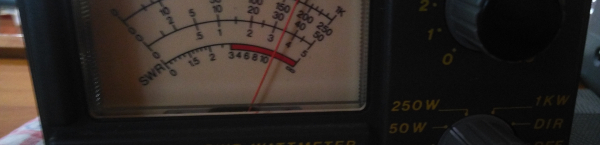

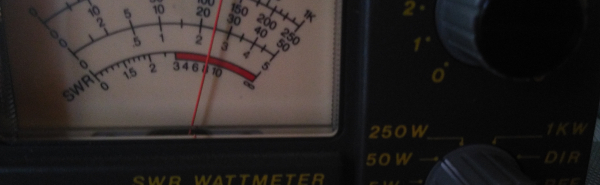

Je me régale à régler ce 7900. Vue qu'il est prévue pour les expéditions et aussi en mobile, j'ai refait le réglage minimum pour recevoir un Alpha-Lima sans toucher à la puissance maxi. Autrement dit je tourne à font à gauche le réglage de puissance en façade et c'est tout bon pour l'Alpha-Lima. Pour plus de précision les nouveaux réglages sont fait sur charge fictive.
Pour la FM le réglage minimum reste très bas comme on peux le voir sur le Wattmètre avec minimum d'environ 600 Milliwatts.
J'ai volontairement baisser la puissance maxi en FM à 25 watts.
L'ampli accepte 10 watts maxi en AM. Je l'ai régler à 4 watts.
Sans l'ampli je peux remettre la puissance maxi en AM qui j'ai mis à 15 watts. Son maxi est de 17 watts.
En BLU l'ampli accepte 20 watts maxi. Je l'ai régler à 10 watts.
Sans l'ampli je peux remettre la puissance maxi du poste en BLU.
Se coup si j'ai fais les réglages sur l'alimentation prévu pour les expéditions/salons.
