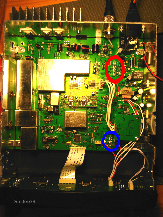

Message par Dundee33 le Dim 24 Juil 2016, 21:17
Le cercle rouge localise les réglages de puissance (pwr).
Le cercle bleu localise les réglages de l'écho.
W14: SSB PWR (Niveau mini)
W5: FM PWR
W13: AF PWR (Niveau maxi en AM)
W4: PWR L (Niveau mini tous modes)
W16: VOL écho . . . . . . . durée de écho
W15: TIME écho . . . . . . . Volume de écho
La petite platine que l'ont vois de suspendu en bas à droite et le CTCSS.
CRT ss 7900 (Mobile) Crt_7910
Vous trouverez ici: [Vous devez être inscrit et connecté pour voir ce lien] les réglages que l'on peux obtenir si vous voulez brancher quelque chose après le poste. Cool

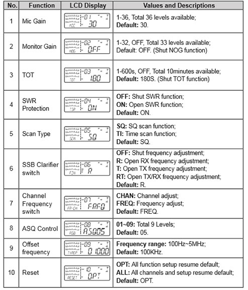

Message par Bege le Jeu 17 Nov 2016, 15:29
Bonjour à tous,
OUF, il est enfin arrivé ce ss 7900!
CRT ss 7900 (Mobile) Ss_79010
je pensais qu'on pouvait régler le TOS avec le TX, mais j'ai du mal compendre, enfin je l'ai réglé avec un TOS mètre classique et j'ai 1,1, donc ça c'est ok Smile
maintenant il faut que je le prenne en main,
est-ce qu'il y a un réglage optimum ou disons de préférence à faire pour l'utiliser dans les meilleures conditions?
sur un autre forum à propos d'un MR 446 une personne avait mis une liste avec ses réglages, menu 1 réglé comme ça, menu 2 réglé ainsi etc. enfin comment ou sur quoi régler les diverses fonctions (voir copies d'écran en bas du message)
est-ce que quelqu'un pourrait faire pareil avec le ss 7900? ou alors si quelqu'un me donne les meilleurs réglages je peux faire la liste?
merci pour vos conseils

Message par Dundee33 le Jeu 17 Nov 2016, 16:54
CRT ss 7900 (Mobile) 2687661070  Salut.
Le Tosmètre et automatique. Tu n'a aucun calibrage à faire dessus. Juste à le visualisé sur la ligne du bas. Wink
Oui. Dans le menu, le réglage 1: Mic Gain tu le mais au maximum (36)  CRT ss 7900 (Mobile) 2687661070
NB est enclencher. Tu vas faire un coup long sur NB/HICUT pour enclencher le second filtre HiC. Tu vas vraiment sentir la différence.  CRT ss 7900 (Mobile) 2687661070  Après suivant la qualité de réception tu l'enlève ou pas. C'est suivant les préférences du moment. Wink
2: Monitor Gain te permet de t'écouter via le haut parleur du poste. Attention à ne pas trop monter le réglage du Monitor Gain qui est rien d'autre qu'un volume car tu va avoir du larsen. Wink
Voilà c'est tout pour une utilisation classique.
A côté de ça tu a le ctcss .... et aussi la possibilité de déclencher des relais. Par-contre là je ne pourrais pas t'expliquer car je n'utilise pas ces fonctions.

Message par Bege le Jeu 17 Nov 2016, 18:10
oup's, je vois que je n'avais pas posté au bon endroit Sad
Ok pour le TOS mètre, quand j'appuie sur PTT je ne vois qu'un seul petit carré, donc je pense que c'est très bien?
OK aussi pour le réglage n° 1, j'ai mis à 36
pour le réglage n° 2, c'est peut être pas très utile? alors je vais le laisser sur "OFF"
j'ai encore une question, est-ce que si on fait un Reset "ALL" les fréquences étendues disparaissent? je pense que oui, il va revenir au réglage d'usine non? enfin si jamais ça devait arriver j'espère que ce sera simple de remettre les fréquences étendues Sad
