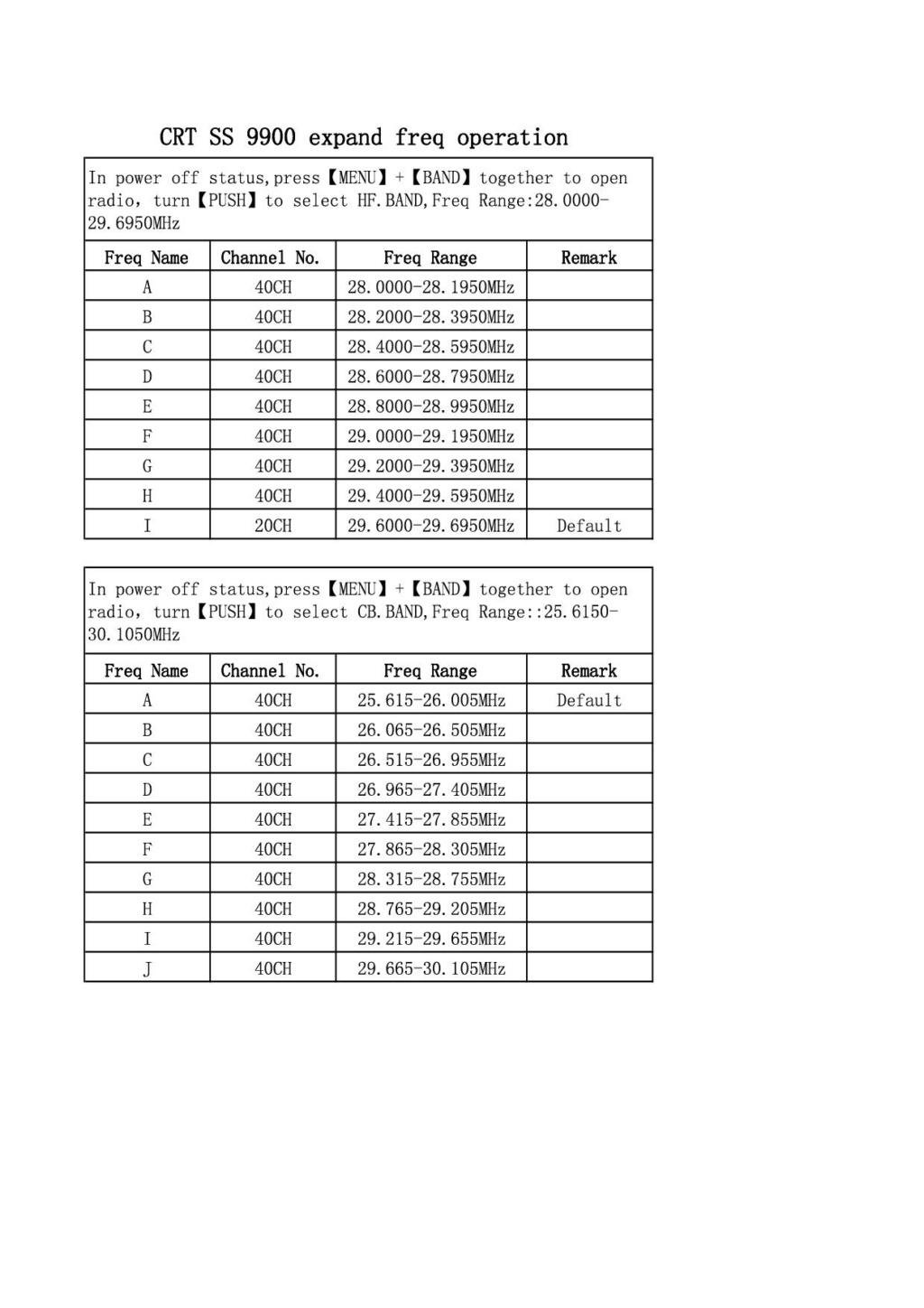

CRT SS 9900 v4 (Mobile) - Page 23 Empty CRT SS9900 UNE QUESTION..
Message par 14tap62 Ven 22 Juil 2022, 10:04
Bonjour à toutes & à tous,
A droite l'écran j'ai mis la lettre E ..... es ce bien OK pour la cibi en France et ailleurs.
Je suis en TX = lettre E idem en RX.
Merci pour vos réponses.
Bonne journèe..73 de 14TAP62..CRT SS 9900 v4 (Mobile) - Page 23 4_crt_11

CRT SS 9900 v4 (Mobile) - Page 23 Empty Re: CRT SS 9900 v4 (Mobile)
Message par Alternatifs0266 Ven 22 Juil 2022, 10:37
Bonjour,
Cette lettre correspond à la bande, elle est affiché même si tu es en mode fréquence.
Sur le 9900 la bande des 40cx normaux est la lettre D.
Si tu utilises le 9900 en mode fréquence, cette lettre n'a pas une grande importance.
A titre personnel, je suis sur la bande H.
Message par leglaude09 Ven 22 Juil 2022, 10:47
Salut Dany,
Voici une image qui te sera utile, peut-être (second tableau !!!!) :
CRT SS 9900 v4 (Mobile) - Page 23 Ss_99010
Alternatifs0266 et 14tap62 aiment ce message
Message par Alternatifs0266 Ven 22 Juil 2022, 11:10
Merci Claude pour ce tableau de fréquence du 9900, je le cherchais dans le sujet du 9900 mais je ne l'ai pas trouvé (malgré les 22 pages...)
Message par 14tap62 Ven 22 Juil 2022, 11:33
Merci pour les infos d'un grand secours..
73 De 14TAP62.
Message par nitro Sam 23 Juil 2022, 01:29
alors le tableau que vous avez mis est ok si la configuration est d'origine.
*édit* ce tableau est bon pour les V1 à 3 pour les V4 la plage de fréquence va de 24.8800 à 30.150Mhz
pour ma part sur mon 9900 j'ai modifier toute les bandes pour que ce soit à mon goût plus logique donc les fréquences les plus basses commencent en A canal 15 et on monte au 40 puis bande B etc du coup ça me décale et les normaux sur mon Tx sont en bande F lol!
par contre attention à une chose sur ces postes si tu te met sur le mode fréquence et que tu vadrouille un peut partout le TX garde en mémoire la fréquence ou tu t'es calé la dernière fois je m'explique avec un exemple pour que cela soit clair :
si tu es sur le 19 bande D (d'après le tableau) et que tu passe en fréquence tu va donc être  normalement sur le 271850 si tu change de fréquence par exemple 27.650 et que tu repasse en mode canaux ton 19 bande D se retrouve sur la fréquence 27.650 tu va vite comprendre que tu peux mettre un souc pas possible dans ton TX si tu fait la même sur tout les canaux au bout d'un moment c'est beyrouth là dedans CRT SS 9900 v4 (Mobile) - Page 23 272536153
donc un conseil que j'applique tout le temps lorsque je me sert du TX dans le push je suis en mode canaux, lorsque je suis en fixe ou arrêté je suis en fréquence du coup avant toute chose je part du 19 car je connais la fréquence 27.185 je bascule en fréquence et là je fais ce que j'ai à faire, quand j'ai finis je me remet sur le 27.185 et bascul en canaux, avec cette discipline tu évite d'avoir le souk dans tes canaux.
voilà pour mon retour d'expérience Very Happy

non pas de parano mais il faut savoir que sur ce TX si tu est sur le canal 19 et que tu te met sur affichage  fréquences quand tu va changer de fréquence il va la garder en mémoire sur le canal où tu était, tu comprend que tu as vite fait de mettre le souk dans tes canaux.
j'ai pris l'habitude lorsque je suis sur l'affichage des canaux (je les utilisent dans le push c'est plus pratique), de me mettre sur le 19 avant de passer en affichage fréquences comme ça je ne dérègle que ce canal que l'on connais tous par cœur 27.185 CRT SS 9900 v4 (Mobile) - Page 23 272536153, quand je repasse en canaux j'ai juste ma fréquence à recaler sur le 19 voilà juste cette petite rigueur à prendre.
