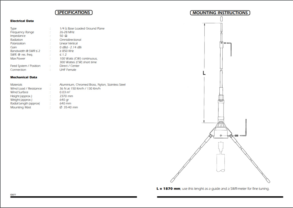

Sirio Signal-Keeper
Type: 1/4 λ base loaded ground plane
Radiation: Omnidirectionnelle
Polarisation: Linéaire verticale
Fréquences: 26-28 MHz Pas de réglage nécessaire
- Systèmes: 10m-HAM
Gain: 0 dBd, 2.15 dBi
Bande passante: ≥ 850KHz @ SWR ≤ 2
Puissance Max: 100 Watts (CW) continuous / 300 Watts (CW) short time
Connecteur: UHF-femelle (SO-239)
Matériaux: Aluminium, laiton chromé, acier inoxydable, nylon, Zamak
Dimension (approx): 2370 mm / 7.78 ft
Poids (approx): 640 gr / 1.41 lb
Montage: sur mât
Source: https://www.crtfrance.com/fr/125-base
#Sirio #Signal #Keeper

HELLO .
Moi j'ai trouvé ça :
Ici : https://www.crtfrance.com/fr/base/90-signal-keeper-sirio-bases-antenne-de-base.html
Et c'est pas la même longueurs ...
@+ 73/51
Type: | 1/4 λ base loaded ground plane |
Radiation: | Omnidirectionnelle |
Polarisation: | Linéaire verticale |
Fréquences: | 26-28 MHz Pas de réglage nécessaire |
Systèmes: | 10m-HAM |
Gain: | 0 dBd, 2.15 dBi |
Bande passante: | ≥ 850KHz @ SWR ≤ 2 |
Puissance Max: | 100 Watts (CW) continuous 300 Watts (CW) short time |
Connecteur: | UHF-femelle (SO-239) |
Matériaux: | Aluminium, laiton chromé, acier inoxydable, nylon, Zamak |
Dimension (approx): | 2370 mm / 7.78 ft |
Poids (approx): | 640 gr / 1.41 lb |
Montage: | sur mât |
@+ 73/51

Y avait pas déjà un sujet dessus !?
J'en ai une, je confirme c'est la seconde fiche technique de Demain 72 la bonne.
Et comme elle est livrée démontée, du réglage du brin terminal y'en a forcément. Et carrément pas à la longueur indiquée par la notice dans mon cas...
Pas de réglage possible des radiants

Bonsoir, tu as réglé le brin a quelle dimension ? tu as pris quel fréquence centrale pour le réglage ?Gysmo_15 a écrit:Y avait pas déjà un sujet dessus !?
Merci et bonne soirée de 14km2909

Mince, je ne suis toujours pas remonté mesurer la cote finale... En tous cas c'est bien plus court que ce qu'indique la notice.
J'ai réglé pour la plage standard CB et supp (canal 33 je crois), mais un peu à l'arrache car je souhaite changer le câble coax. Je ferai un réglage précis à ce moment là.

Je suis à 1.1 sur les 40 CX standards, c'est déjà pas mal. Je pourrais peut être améliorer un peu sur les 1x sup.
En termes de puissance c'est pas la même en effet, 50% de perte sur à peine 20m de rg58...
