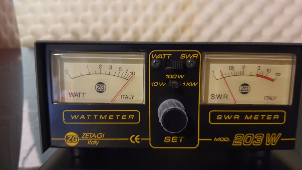

Dites, combien avez-vous de ROS sur 27 MHz avec la vôtre ? Je l'ai achetée sur folienumérique, où que je la mette par rapport au sol, et quelle que soit son réglage, je ne descends pas en dessous de 1,4:1 de ROS. Certes, on peut moduler sans problèmes, le réfléchi n'est pas important à ce niveau-là mais ça m'agace de ne pas pouvoir trouver de creux total de ROS sur 27 MHz. Je trouve un creux sur 26 MHz en la rallongeant mais si je la raccourcis, le creux disparaît. Quelqu'un a une idée ? Merci.

Salut.14FDX446 a écrit:Dites, combien avez-vous de ROS sur 27 MHz avec la vôtre ? Je l'ai achetée sur folienumérique, où que je la mette par rapport au sol, et quelle que soit son réglage, je ne descends pas en dessous de 1,4:1 de ROS. Certes, on peut moduler sans problèmes, le réfléchi n'est pas important à ce niveau-là mais ça m'agace de ne pas pouvoir trouver de creux total de ROS sur 27 MHz. Je trouve un creux sur 26 MHz en la rallongeant mais si je la raccourcis, le creux disparaît. Quelqu'un a une idée ? Merci.
Si tu a une autre longueur de câble, ou un simple cordon, met le pour voir si tu trouve une différence.

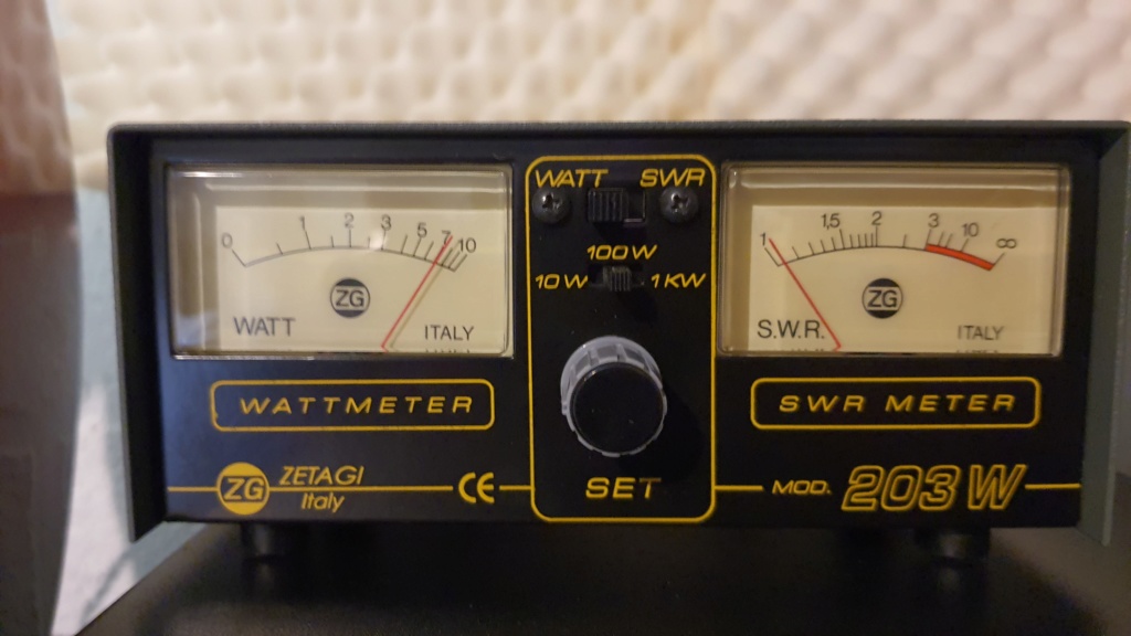

J'ai un ROS de 1.Je grimpe a 1.4 à 27.600.
Pour la mesure c'est un DG-503 de Nissei, et j'ai aussi un Switch pour basculer l'antenne entre mon Icom et mon TH-9800..
Je l'ai réglé au sol, posé sur des tréteaux, avec le NanoVNA.
Dans la station j'ai 12.5m de RG213 et je ne suis pas a la terre.
Voilà voilà, loin d'être la station idéal, mais ça fonctionne bien

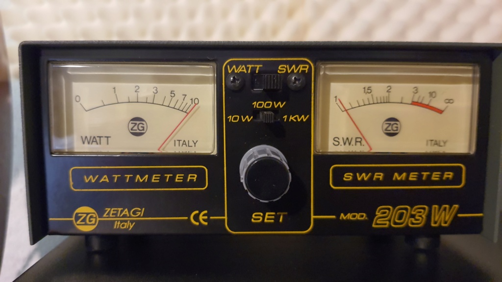

Salut à tous,
Me concernant elle fût réglée a hauteur de terrasse puis montée sur toit.
Aucune galère, bien au contraire, bizzare cette histoire de ROS pour Laurent
D'autant que je viens d'installer un petit ampli à tube et ais pu faire une lecture à la même puissance que Slev75, bah ça donne de bon résultat
Donc avec ces conditions :
Sur toit . 20M de RG213 sans raccord masse ou terre supplémentaire . autour des 75/80W . mesures avec le petit Zetagi 203W:
sur le 20 je lis pile entre 1 et 1,1
avec l'ampli réglé dans les 80W
Et j'ai regardé sur le 12 sup ca monte d'à peine 0,1, ca nous fait un gros 1,1 sur le 555

Merci pour vos réponses, j'ai essayé avec une longueur de câble bien plus courte, c'est pareil, à 50 ou 100W... je ne pige pas...
