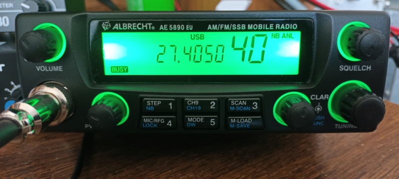

Je viens de recevoir ce poste et depuis environ une semaine je module avec.
L'affichage des fréquences se fait bien sur 6 chiffres contrairement à la photo sur la boite qui n'en comporte que 5.
Esthétiquement il est très proche du Magnum257 ici: https://cbradiomagazine.com/magnum-257-10-meter-am-fm-ssb-review/ mais platine différente.
Il est sensible à un TOS supérieur à 2 car il se mets à chauffer très fort et se décale négativement en fréquence de 200Hz environ.
Après suppression de mon filtre anti QRM TVI qui me donnait un TOS de 2,4 sur les Sup le TOS est passé à 1,4 en sup et plus de souci de stabilité en fréquence après bien sur une période de mise en température de 20mn comme beaucoup de poste CB.
Parce que oui c'est bien un poste homologué CB avec le choix du pays au premier démarrage. Choix qu'on peut modifier et même passer en mode "radio amateur" par le simple déplacement d'un petit cavalier à l'intérieur du poste (adieu garantie car il y a une bandelette de papier tenace que je n'ai pas pus soulever discrètement).
Le fait de passer en mode R.A. (mode 3 sur l'écran de démarrage) débride aussi la puissance à environ 30W SSB/FM et 15W AM réglable tout mode via un potar en façade.
Cerise sur le gâteau le bouton CH9/CH19 en façade permet de passer alternativement, via un appui long, du mode homologué 40CX 4W AM/FM 12W SSB au mode R.A.
En mode homologué on affiche canaux et fréquences, en mode R.A. juste les fréquences. Un détail cependant, le pas de réglage minimum des fréquences n'est que de 500Hz, on ne peut donc pas rattraper un léger décalage de moins de 500Hz, c'est un des rares points négatifs de ce TX.
La couleur de l'affichage et des boutons, au touché caoutchouté, est à choisir parmi les 7 dispos. L'afficheur est trop lumineux à mon goût, il manque un réglage de la puissance lumineuse.
Le micro d'origine est un peu léger en puissance de modulation, il faut l'ouvrir et tourner le mini potar au max pour avoir une radio correct.
De mon coté j'y ai adapté mon micro de table Zetagi MB+4 auquel j'ai rajouté 2 boutons pour la montée est descente des canaux. Cette fonction est obtenue par un fil spécifique sur la broche 4 du micro, pas comme President qui utilise le même fil que la fonction TX.
Voici les 2 choix d'affichage, version homologuée avec les canaux et version R.A. juste avec les fréquences.

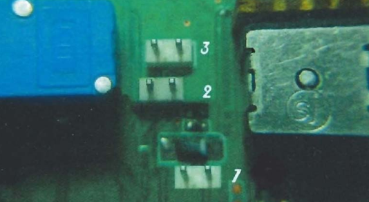

Re: Albrecht AE 5890 EU (Mobile)
Il y a deux version de ce modèle et deux débridages proposésDundee33 a écrit:Salut.
Merci pour ton retour d'expérience.Il est quand même pas mal puissant.
A tu la procédure pour le débridé ?![]()
line manuel technique
https://www.manualslib.com/manual/2204937/Albrecht-Ae-5890-Eu.html?page=2#manual
un avec soudage d'un fils avec condo
et les derniers modèle avec juste un cavalier lors de l'allumage
Version 1 (attention à une erreur signalée sur la vidéo)
https://www.funkbasis.de/viewtopic.php?p=554131&sid=cd7f334dbc182048cfbfb625ad07349f
Version 2
https://service.alan-electronics.de/Funk/Amateurfunk/AE5890EU-Amateur-Radio-Conversion/Beilagen+Aufkleber/AE5890EU-Amateur-Radio-Version.pdf
15PSY66- Invité
Alors j'ai une autre version, celle avec les 3 positions possible des cavaliers situés juste sur la platine derrière l'afficheur comme sur cette photo:
Pour le débrider en mode R.A. il faut:
-éteindre le TX
-déplacer le cavalier qui est sur 1 et le mettre sur 2
-rallumer le TX et choisir le code 3 ou 4 (voir photo ci dessous).
-éteindre le TX et replacer le cavalier sur 1 si on veut pouvoir plus tard en cas d'urgence faire un reset en version usine (donc full homologuée) ou sur 3 si on veut empêcher ce reset même avec la combinaison des touche M.Load et bouton on/off décrite dans la notice.
-quand on rallume le TX il affiche "Hello" puis "code 3" puis passe en réception. Pareil au prochain rallumage, les réglages sont tous conservés même si on coupe le 12V en éteignant l'alimentation.
Pour les différents codes R.A. voici les différentes possibilités que j'ai sur le mien:
Avec le code 4 il faut à chaque fois changer de bande avec la touche CH9/CH19, c'est fastidieux et surtout en bande E dite "normale" elle fait les 80 canaux Allemand, c'est déroutant et la mémorisations des fréquences c'est du n'importe quoi.
C'est pourquoi j'ai préféré le passer en "code 4" qui perd certes l'affichage des canaux mais gagne un mode que j’appellerai "mode VFO non stop" de 24,715Mhz à 29,655Mhz et la mémorisation des fréquences ainsi que du mode de modulation marche tip top.
