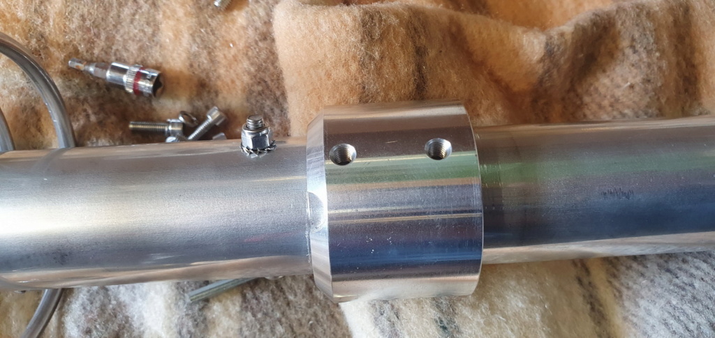

Message par DAC Mer 27 Sep 2023, 04:50
Peut retour expérience pour le montage de l'antenne.
J'avais lu la notice, j'avais regarder la vidéos de montage de  F8DSN, regarder le correctif aussi.
Mais comme je suis un bon mulet, j'ai quand même eu deux ou trois soucis  Grazioli HW10V - Page 5 272536153
Alors que la notice montre au premiers assemblage d'installer 3 vis, j'ai mis les 4, et j'ai fait un petit serrage. Vous aller voir que le petit serrage à sons importance pour la suite Grazioli HW10V - Page 5 1813891981
Grazioli HW10V - Page 5 20230911
Bon rien de grave vous aller me dire, il faudra en démonter une pour installer la superbe entretoise en aluminium qui sert de maintient à la plaque connecteur.
C'est justement là ou je ne suis pas arriver à remonter cette gros pièce jusqu’à le vis. Elle restait bloquer un peut avant en fessant de belle marque sur le tube:scratch:  scratch scratch
Grazioli HW10V - Page 5 20230912
En fait il m'a fallu un bon moment pour comprendre qu'il ne fallait pas serrer les visses, le serrage des visses déforme le tube, il l'ovalise légèrement. Ce qui supprime le jeu qui permet à la pièce de coulisser librement. En desserrent les visses le tube redeviens parfaitement rond et pièce coulisse facilement.
A partir de là, j'ai put faire mon montage tranquillement Grazioli HW10V - Page 5 4226266993

Message par DAC Dim 01 Oct 2023, 06:33
Voila antenne en place.
Grazioli HW10V - Page 5 20230917
Grazioli HW10V - Page 5 20230916
Grazioli HW10V - Page 5 20231010
Avec une petit photo prise ce matin au clair de lune Grazioli HW10V - Page 5 4226266993
