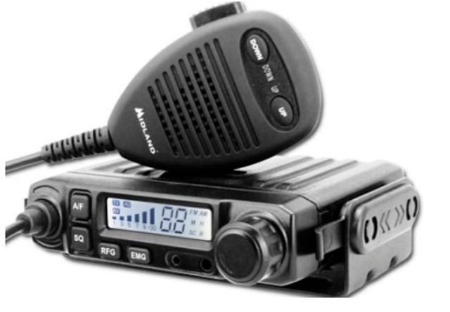

Bonsoir les amis, je cherche a cabler un interface pc a une m mini.
avez vous le schema micro ou jacks pour les bluetooth midland.
A bientot. Salutations Cordiales du 66 sud Perpignan.
73ses.
73ses.
14ecb17
Re: Midland M-Mini (Mobile)
J'ai chercher en long, en large et en travers. On dirait que Midland garde le schéma du micro confidentiel. Tu vas être obliger de l'ai contacter directement: https://www.alan-midland.fr/
Merci Dundee33, moi aussi j'ai cherche et rien. le problème c'est que je n'ai pas le tx en ma possesion et je ne peux pas en deduir le branchement. Il faut que je modifie une interface pour un colègue et que je lui envoi en Espagne. C'est une maniere d'eviter pour un petit moment les adaptateur bluetooth chinois compatibles susceptibles d'aparaitre sur le marchée... rien de grave, a un de ces 4 peutetre si mere propagation aide. 73s de 14ECB017 Jordi. dep 66.
14ecb17
Ah zut. Je pensais que tu l'avais ce poste car il est très facile de trouver le brochage.
La tresse est le moins et en même temps le commun.
Le fil qui passe à l’intérieur est celui de la pastille du micro.
Après tu fais contact entre la tresse et les fils qui reste.
La où ça peux se compliquer c'est avec les touches Up Down. Tout dépend de combien de broches il y a.
Même sur le manuel ils ne mettent rien: https://produktinfo.conrad.com/datenblaetter/1500000-1599999/001577094-an-01-ml-MIDLAND_M_MINI_CB_M_de_en_fr_es_it_pl_ro.pdf
