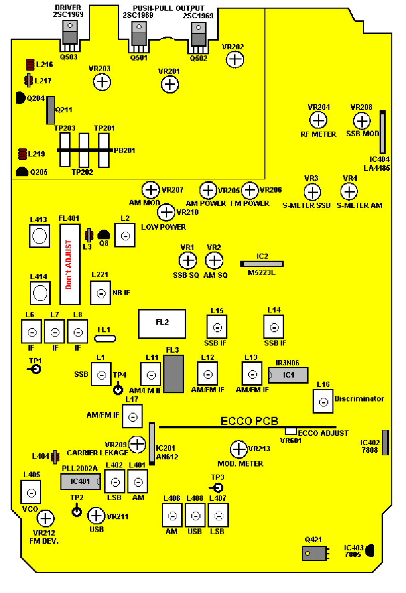

Réglage
VR 205 Ajuster pour 30 Watt AM en mode internationale
VR 206 Ajuster pour 30 Watt FM en mode internationale
VR 210 Ajuster pour 4 Watt FM en mode CEPT
VR 601 Régler Ecco
VR 212 Réglez-FM Deviation (FM-Modulation)
VR 207 Réglez AM-Modulation
VR 208 Régler SSB-Modulation
VR 3 Régler S-Meter pour SSB
VR 4 Réglez S-mètre pour FM / AM
VR 213 Régler Modulation compteur
VR 204 Réglez RF-mètre (de Puissance)

Réglage
VR 601 Régler Ecco

bonjour j aimerais ajuste les watt en usb (10w),pour pouvoir alimenter un ampli sur quel potard doije agir 73/51!!!
angelbarthe
Re: President George (Mobile)
angelbarthe a écrit:bonjour j aimerais ajuste les watt en usb (10w),pour pouvoir alimenter un ampli sur quel potard doije agir 73/51!!!
salut
perso je ne toucherais pas au poste je mettrais un reducteur de puissance entre poste cb et l entree de l ampli
Sur le schéma je vois bien de marquer: AM Power. FM Power, mais je ne vois pas forcément SSB Power. Pourtant il doit y être.
salut , il me semble que le potar en facade baisse la puissance en ssb.
le bahut- Localisation : Tarn (81) JN03US
Age : 51
le bahut a écrit:salut , il me semble que le potar en facade baisse la puissance en ssb.
Le RF Power en façade n'agit que pour l'AM et FM
http://malzev.tripod.com/cb-radio/george_.htm
Ici on lit que pour ajuster la puissance SSB il n'y a pas de VR moi de mémoire j'ai ajuster VR208 pour le BLU
Kuma007- Localisation : Le Loiret
Age : 42
