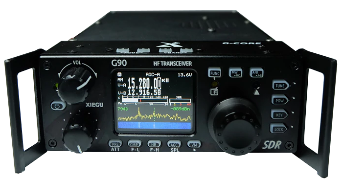

Le G90 est le premier modèl de la nouvelle gamme Xiegu G. C’est un émetteur-récepteur HF de 20W.Le GD90 utilise une architecture numérique de 24 bits.Il incorpore aussi un tuner automatique d’antenne. Le G90 à d’excellentes performances tant en transmission qu’en réception. C’est un condensé de hautes performances, présentaté sous forme compacte et mobile.
Le G90 à un écran d’affichage détachable qui peut être séparé de la partie centrale et se connecte à distance via un câble DB29 (fourni avec la radio). Aussi bien l’afficheur que la partie centrale peuvent être mises à jour en utilisant des connecteurs séparés via un cable de programmation (fourni).
Note de Garantie - Nous offrons un an de garantie pour la vente du Xiegu G90. Prière de ne pas intervenir sur cette radio ;car tout changement aussi minime soit-il peut affecter la performance. Priere de bien vouloir noter que Xiegu Entreprise et notre centre de vente n’accepteront aucune intervention, de quelque nature que ce soit, éffectuée par une partie tierce autre que Xiegu.

  • Le mode FM peut être activé uniquement lorsque le contrôleur GSOC est utilisé conjointement.
  • Il est normal que le G90 chauffe s'il est utilisé sur une longue période.
  • Si vous désirez garder la puissance de transmission à 20W, le voltage doit être de 13.8v à 15v. Si ce voltage est inférieur à 13.8v , la puissance de sortie n'est pas guaranti.
Caractéristiques
Tx Rx en modes SSB/CW/ AM/FM"
  • Technologie de pointe avec des pré- sélections pour bande étroite.
  • Fréquence Rx 0.5-30 MHz , Tx sur les bandes amateurs plus la bande des 6m.
  • Afficheur TFT LCD 1.8 inch avec contrast élevé
  • scanner rapide de balayage +-2.4khz avec effet cascade
  • Filtres Rx pass bandes totalement ajustable ( CW jusqu'à 50hz)
  • Afficheur détachable de l'unité centrale
  • Jusqu'à 20W de puissance de sortie HF
  • Tuner d'antenne automatique large bande incorporé
  • I/Q interface de sortie pour connexion PC ou panadaptater XTD1
