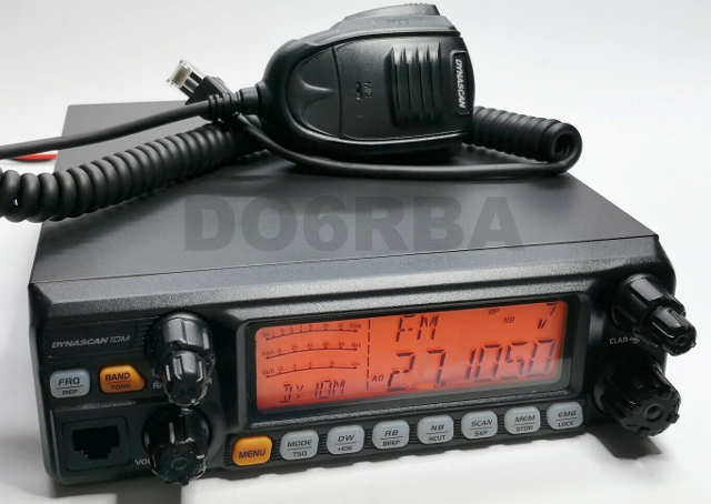

Dynascan 10M HighPower
Bandes: 10 m (Export: 25.615 - 30.105 MHz)
Modes: FM/AM/USB/LSB
Puissances: AM 65w PEP / FM 65w PEP / 70w SSB
Filtres: NB/ANL/Hi-Cut
Source 1 USA: https://simonthewizard.com/
Source 2 DE: https://picclick.de/Dynascan-10M-Amateurfunkger%C3%A4t-AM-FM-USB-202857600660.html (lien direct)

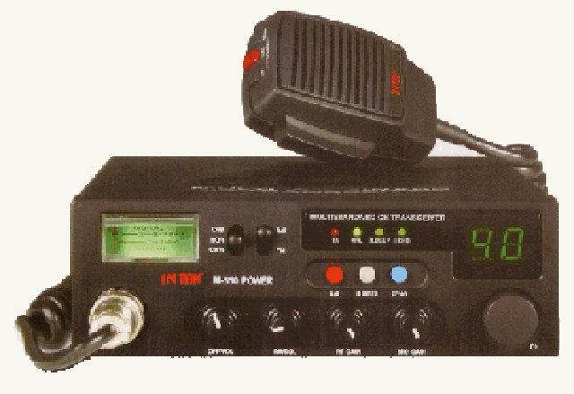

Intek M-550 Power (Mobile)
Caractéristiques :
* 8 Band programmable
* Analogique S / RF compteur
* Gain Control RF
* Gain Control Mic
* Bip Roger
* Faire écho
* Canal 9/19
* ANL Auto bruit Limiteur
* Système de sonorisation PA
* Rapide Up / Down
Source Angleterre: http://www.radioworld.co.uk/cb_radio_transceivers

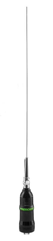

Président Colorado 1800 Power
La nouvelle antenne CB President COLORADO 1800 Power, une très longue antenne pour une portée excellente !
Caractéristique:
7/8 onde
acier inox AC4
1.10/1 ajustable
+6 dBi
1800 W RMS*
2320 Khz (232 cx)
0.600 kg
1915 mm
LS-06 16mm
Source: http://www.rebelcar.fr/

President Texas 1800 Power
Antenne mobile CB 27 Mhz
Fixation par perçage, pied et câble fournis
L'antenne President Texas 1800 Power est l'une des plus longues actuellement commercialisées.
- Fournie avec les éléments nécessaires au montage en perçage, la Texas 1800 Power peut également être fixée par un pied magnétique optionnel.
Type: raccourcie par bobinage à la base
Bande de fréquence : 26-28 MHz
Impédance : 50 Ω
Bande passante pour ros inférieur à 3/1 : 2600 KHz
Ros à la fréquence centrale : ≤ 1.1:1
Puissance admissible : 1800 Watts RMS (7200 W pep)
Diamètre perçage : Ø 16 mm
Câble : 4 m / RG 58
Matériaux : radiant acier/carbone
Hauteur : 2145 mm (la plus grande)
Poids : 700 gr
Fouet démontable et inclinable
Source : https://radio-media-system.com/epages/box6392.sf/fr_FR/?ObjectPath=/Shops/box6392/Categories/%22Antennes%20mobile%2027%20MHZ%22
