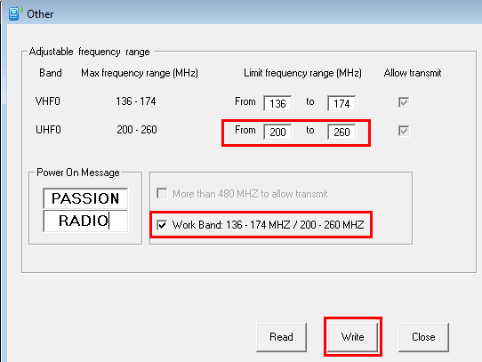

Une fois le câble configuré sur le PC et connecté au talkie-walkie, lancer le logiciel de programmation de Baofeng (UV5R_W64_VIP), importer les données de l’appareil en allant dans Program, puis Read from radio, enfin aller dans le menu Other :
Ci-dessus, cocher la case Work Band, puis changer les valeurs de 220 à 260 Mhz qui sont les fréquences minimum et maximum disponibles, enfin enregistrer la modification en cliquant sur Write.

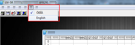

Nota bene : Si une fois lancé le logiciel CPS Baofeng vous avez le logiciel en avec des ???? partout, c’est que l’interface en en chinois et qu’il faut la changer en anglais en allant à cet endroit du menu :
