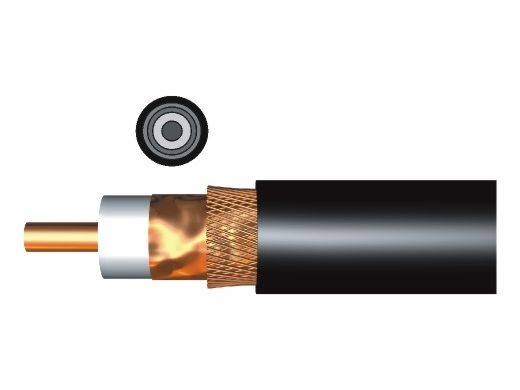

Pour le coax, je suis en haute qualité. Wink
filtre - Comet Antenna CF - 50 MR (Filtre passe bas) Bv000011
Belden H-1000: Câble coaxial 11 mm faible perte

Message par gegene Mar 24 Avr - 18:03
Pareil, vu que j'en ai 2 fois 37m (1 ligne gp et l'autre pour la hb9cv) qui suivent le même chemin de câble , j'ai assuré avec du faible perte. Wink
