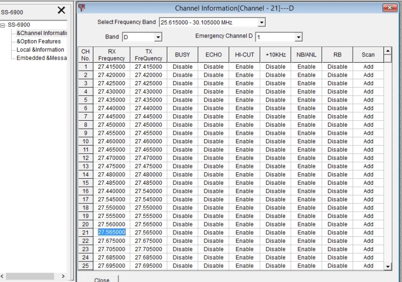

Avec des nouveaux postes du genre Décametrik comme les 6900-9900, Lincoln etc ... avec affichage Fréq ,
les canaux ne servent plus a grand chose d'autant qu'en DX on donne une fréq et plu le N° de canal ! 9 - CRT ss 6900 N v6 (Mobile) - Page 9 2687661070
Le 6900 ayant 6 bandes de 60cx = 360cx ( seul 40/band sont programmé) on peut trés bien, via la liaison PC, les reprogrammer comme on veut et intercaler entre chaque Fréq déja programmée une Fréq en terminaison zero ! ( soit 120cx de dispo au total pour faire ca )
yapluka tourner le " potar" pour passer d'un xx.xx0Khz a xx.xx5Khz ... 9 - CRT ss 6900 N v6 (Mobile) - Page 9 2687661070 Cool
On peut meme y programmer les cx "oubliés" (+10Khz)
Ne pas oublier de sauvegarder la memoire Usine du Poste avant de faire la manip hein !
Voici un Ex ci-dessous...
je sais les Fréq ne se suivent pas tjrs , c un exemple hein !
