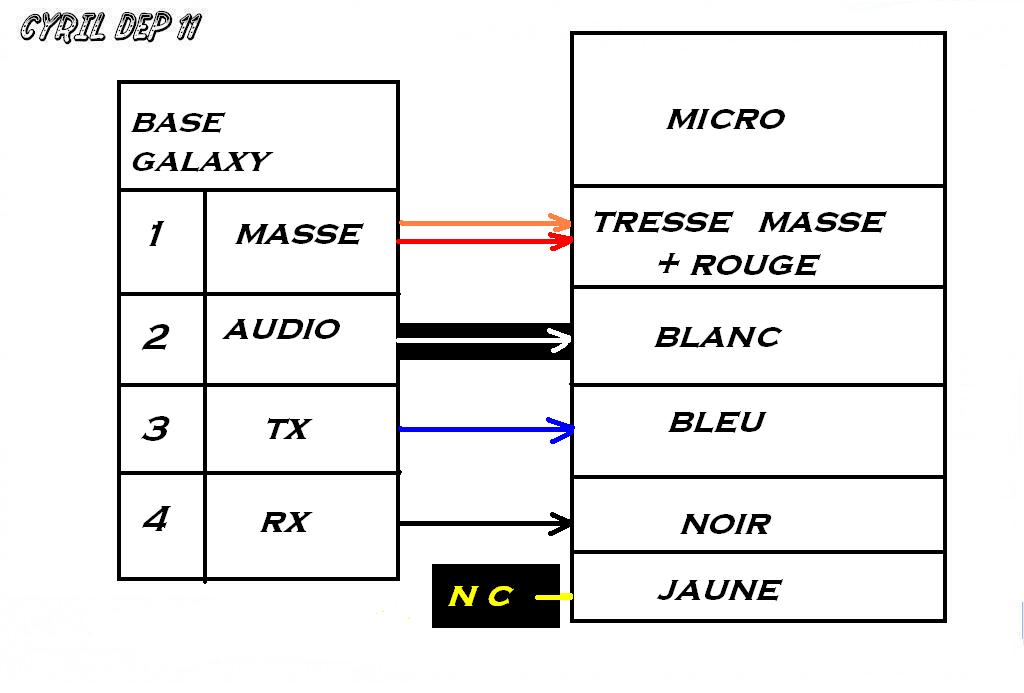

branchement turner expander 500
bonjour a vous j ai un expander 500 et une base galaxy saturn j ai regarder sur internet pour le branchement j en est effectuer pas mal mais rien ne fonctionne aide moi merci thierry

Re: Turner Expander 500 (Micro de table)
je t envoie la photo demain j ai fait de face
1 blanc
2 masse + rouge
3 bleue
4 noir
et j ai de larcin défois
1 blanc
2 masse + rouge
3 bleue
4 noir
salut
si tu n as rien debranche cote circuit imprime que tout les fils sont d origine
il doit y avoir d apres la doc
fil blanc micro =audio = broche n 2 de la base
fil bleu micro =tx =br3de la base
fil noir micro =rx =br4de la base
fil tresse micro= masse =br 1de la base
fil rouge micro=commun il doit etre relie a la masse (oui pas logique pour un fil de couleur rouge)
fil jaune micro=nc =non connecte
j ai brancher comme tu me la dit sa eu fonctionner 3 fois puis plus de module plus rien
thierry72
merci a toutes les personne qui mon aidée sa fonctionne très bien thierry72
BONJOUR CYRIL voici le branchement que j ai fait
prise de face
blanc 1 ; masse rouge 2 ; bleu 3 ; noir 4
et en plus j avis un faut contacte a l intérieur du micro
merci
thierry
prise de face
