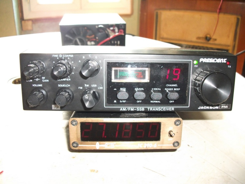

Bonjour
A l'époque on causait "canaux" pour faire des Qsy ...
Maintenant on cause "fréquence" ..
On ne dit plus ....Qsy "sur le 25 Sup" , mais Qsy sur la "fréquence qui correspond a ce canal"...et pour ça ...sur le Jackson...il faut un compteur de fréquence ..plus habituellement appellé "fréquencemètre" ..
Donc si je veut discuter tranquillement et sans me prendre la tête avec ces "Qsy" ..j'ai décidé d'installer un fréquencemètre sur mon Jackson..et voilà comment j'ai fait ..
je suis allé sur le site de Spectrum 26 qui a une superbe page bien utile ..et qui m'a bien aidé...
Voilà le lien de la page ....
http://spectrum26.pagesperso-orange.fr/
Ensuite je suis allé sur son tableau ...et j'ai trouvé le Jackson...et de quoi installer le fréquecemètre...tout en photos ..
Il y a juste un petit problème que j'ai eu sur mon Jackson...Je n'ai pas trouvé ou brancher le fil de masse u coaxial...car la carte mère est un tout petit peu différente ...alors je l'ai connecté (soudé a la pièce alu donc a la masse) sur la pièce alu qui est juste en dessus . et ca marche !!
Mon JAckson en photo...avec son fréquencemètre...

Jackson limité à 3 watts en AM
73-51 à tous,
Petite question concernant un ancien Jackson face noires 5 bandes.
En tournant la VR11, je n'arrive pas à monter la puissance en AM/FM au dessus de 3 watts. (J'aimerais le faire monter à 8, 10 watts en AM/FM) En BLU, j'arrive à une vingtaine de watts. J'ai l'impression que j'ai des résistances qui empêchent de monter la puissance mais uniquement en AM/FM. J'ai fait quelques photos de l'intérieur de la machine..
Avez-vous une idée d'où cela pourrait venir?
Merci pour votre aide.

Re: President Jackson ... (Mobile gris et noir)
Vue que je n'y connais rien en électronique, a tu regarder vers le font à gauche du poste, du côté de l'étage d'émission ?
N’hésite pas à faire un petit reperd sur les réglages pour bien lés remettre en place.
Dundee33 a écrit:Salut.
N’hésite pas à faire un petit reperd sur les réglages pour bien lés remettre en place.![]()
Idem Remy, je ne suis pas un expert... Je fais attention de remettre les réglages en place. ;-)
D'après les procédures du manuel de maintenance si on modifie de réglage de la VR11 on peut monter à 8/10 watts. Mais là ça monte pas...?
Grooovy- Localisation : Belgique - Province de Luxembourg
Une idée comme ça.
