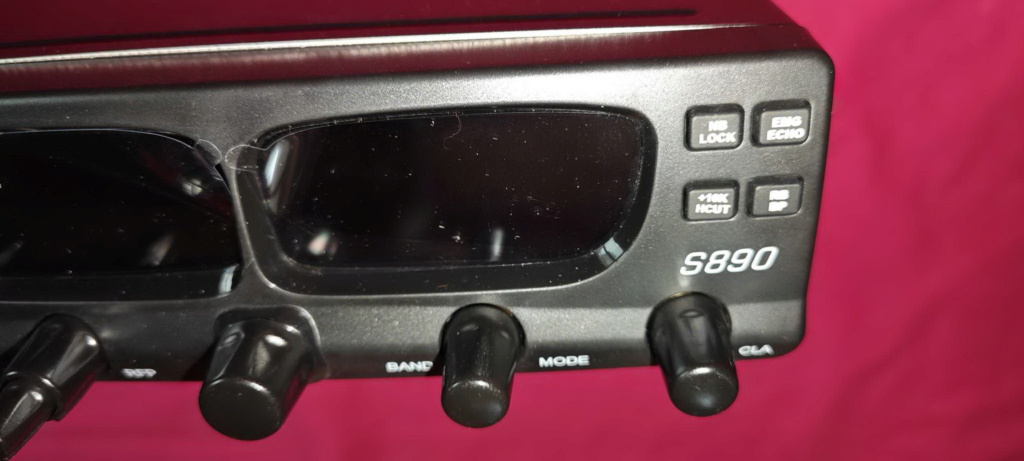

Petit Tx chinois d'allure sympathique.
Dimensions: 175 mm x  55 mm x 160 mm (profondeur) dont 25 de radiateur.
Le Kiki est arrivé dans une boite neutre, toute blanche. A l’intérieur, 2 autres boites: Le tx avec le cordon d alim l étrier la visserie, et le micro dans l'autre.
Et un beau catalogue présentant les produits (mais on verra son contenu dans une autre sujet).
Quand il est éteint et qu'on le regarde bien en face, on a l'impression de voir qqun qu'on connait ( Chhhhhhhh, je suis ton père, Luc... lol! )

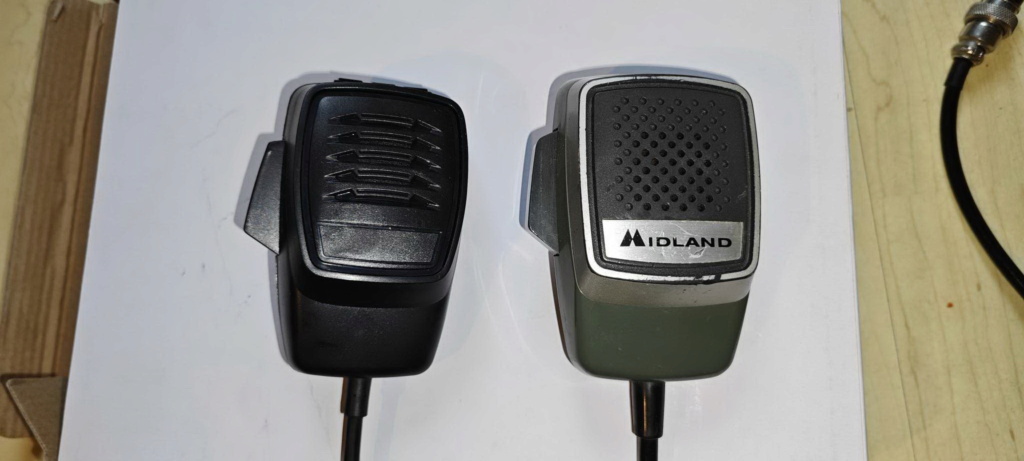

Le micro...mais il a un air de déjà vu, celui-ci (et pas dans un film!)!
Chierda S890 SSB (Mobile) - Page 2 16903014
Chierda S890 SSB (Mobile) - Page 2 16903013
Chierda S890 SSB (Mobile) - Page 2 16903012

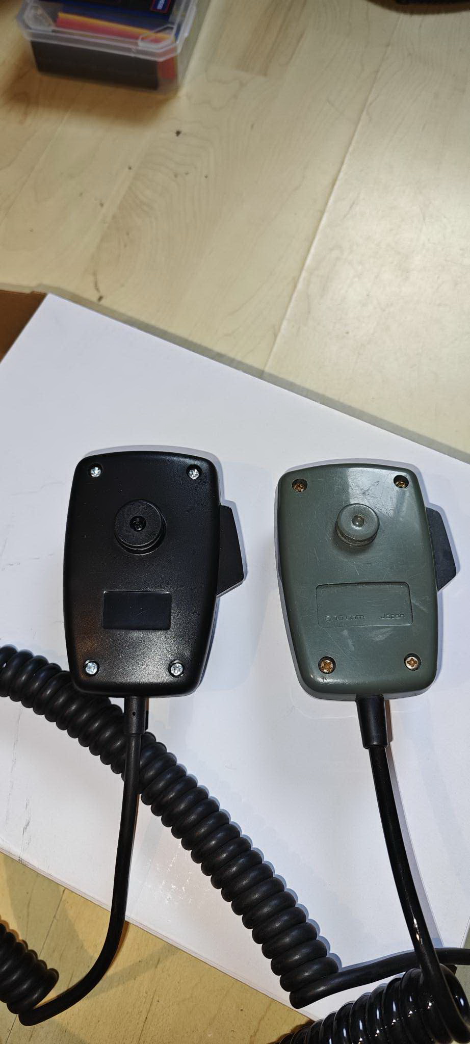

Agréable surprise avec ce micro: Le cordon est plutôt souple et affiche une longueur de près de 70 cm au repos ( de 45 cm, ça change des micros avec un cordon spirale raide comme la justice sur un honnête travailleur)

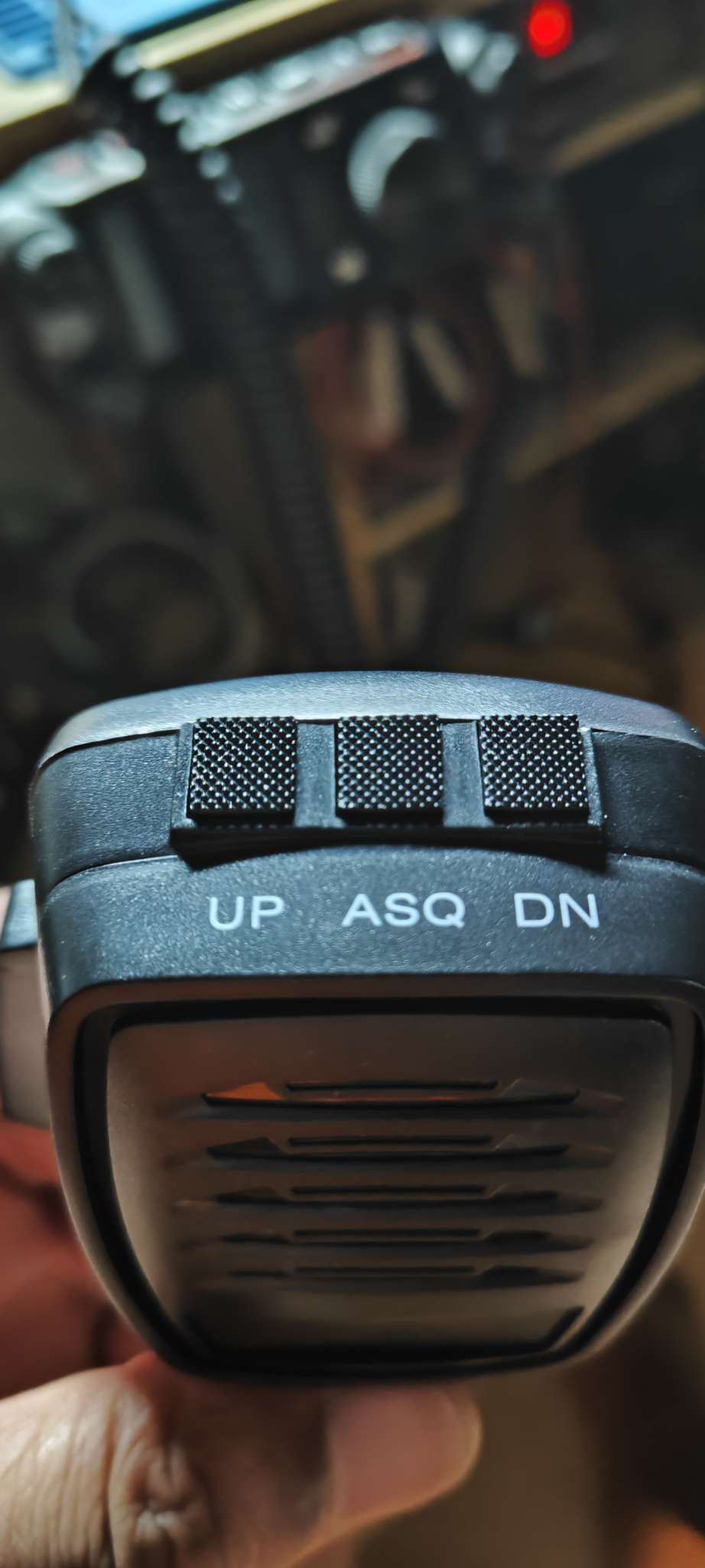

Sur le haut de la prise micro, on trouve les UP/DOWN (habituels) et au milieu le ASQ, soit le squelch automatique. A noter que la prise micro est une 4 Br normale.

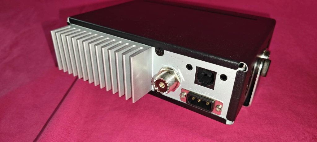

Le radiateur inspire confiance.
Chierda S890 SSB (Mobile) - Page 2 16903019

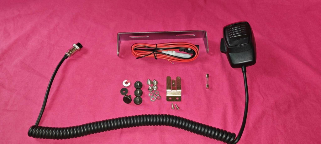

Les accessoires livrés..
Chierda S890 SSB (Mobile) - Page 2 16903020
On note la présence de 4 molettes, alors que l'étrier ne comprend que 2 trous. (Par contre dans ses autres appelations, le kiki comporte 4 trous)

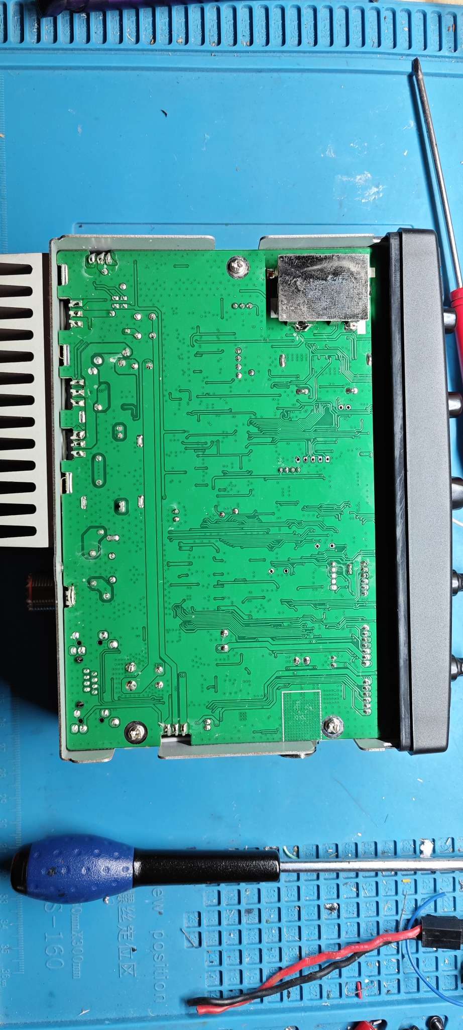

Vu sur le driver et les 2 PA (enfin, j'espère??)
Chierda S890 SSB (Mobile) - Page 2 16903213
La platine, côté composant (elle n'a absolument rien à voir avec les autres versions )
Chierda S890 SSB (Mobile) - Page 2 16903214
Chierda S890 SSB (Mobile) - Page 2 16903212

Le cordon micro est de bonne qualité, voir même trop bonne:
-En effet, il s'agit d'un cordon à 3 fils + une masse.  L'audio est doublement blindé, par un feuillard puis par la tresse. L'ensemble est dans une 1ere gaine...immédiatement suivie d'une seconde gaine.
La seconde gaine semble très friable, d'ou c'est aspect cassé/fendu que j'ai vu au déballage.
J'ai coupé 3 cm, et j'ai refais ça au propre..c'est comme neuf !
Chierda S890 SSB (Mobile) - Page 2 16903710
de Gauche à droite: Prise micro refaite, 2eme gaine friable en miettes, les fils dans leur 1ere gaine avec détail sur la qualité des fils et enfin, la 1ere gaine avec la 2eme autour. Chierda S890 SSB (Mobile) - Page 2 2687661070
Câblage de la prise micro 4 br:         1 PTT
                                                                2 MASSE
                                                                3 AUDIO
                                                                4 SIGNAL (UP/DOWN/ASQ)

Je n'ai pas regarder la taille, mais je pense qu'il doit faire à quelque chose prêt la même taille qu'un Lincoln II. Wink

Ce manuel est déjà obsolète et n'a plus rien à voir. J'ai reçu la nouvelle version du PCB: il y a pas mal de changements dans les menus. Mais je reviendrais plus en détail dans qques jours. Le temps de monter la vidéo et de faire le tour des changements.
