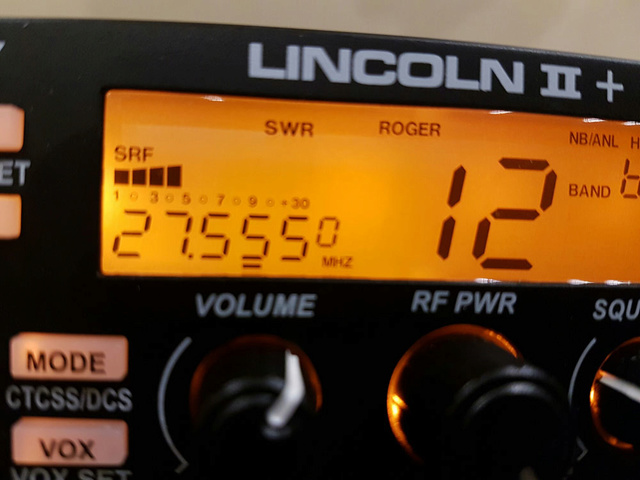

j'espère ne pas me tromper, sur mon poste, la barre SRF l'indicateur monte à 7 et y est fixe pratiquement sur toutes les fréquences. si je déconnecte le PRE, là, ça tombe à 2 barres
ça m'agace, l'autre jour j'ai touché une station des Caraïbes j'entendais mal et en plus une vitesse en anglais ........
il faut que j'arrive à résoudre ça, l'autre fois j'ai tout débranché, des lignes électriques pour les animaux à la box, sauf l'alim des prises et pour cause.

je viens de m'inscrire, je te fait suivre la photo du poste pour que tu puisses voir l'SRF

Voilà je reprends le fil
voici la photo du poste
BABBO98- Localisation : QTH 107 & 14(dep.06)
Re: Wimo QRM-éliminator (Filtre anti QRMs)
Tu est rapide dit donc.
Dans les boutons au dessus du message, il y en a un avec un écran et une disquette de dessiné. C'est celui ci pour charger une image.
A oui, je vois ça.
Un Lincoln 2 +. Je n'en ai jamais eu. Je l'aime bien celui la.

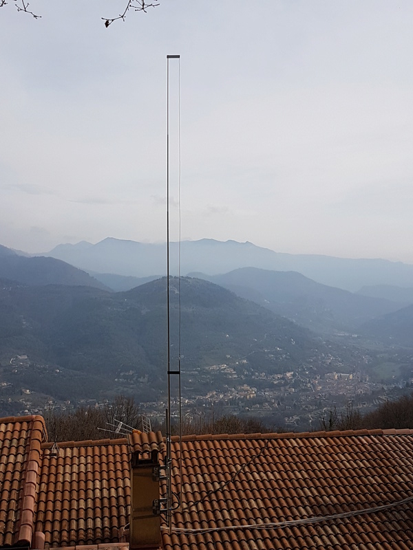

https://i.servimg.com/u/f58/19/66/25/73/20170310.jpg
UNE VUE DE MES MONTAGNES
Mais ! Cette antenne me dit quelque chose.
Sympa le paysage.
Pour les QRMs, tu peux déjà dans un premier temps mettre l'alimentation et le poste à la terre. Si possible aussi le tube de l'antenne.
