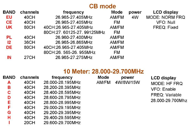

En le basculant sur le pays: PL oui. Regarde le tableau. C'est effectivement le petit avantage de ces postes.
