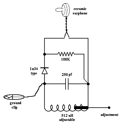

Pas un jouet. Cette petite radio (5 pouces de haut avec la barre d'accord vers le bas) n'a pas besoin de piles. C'est un "Crystal Radio Set" et fonctionne sur une diode en cristal de germanium. Il tire réellement sa propre puissance de l'air des ondes radio AM pour fonctionner.
Voici le schéma original de la radio
Les trois "DOTS" sur le schéma ci-dessus sont les bornes sur la bobine de la radio.
Toutes les pièces ou les fils sont connectés à ces trois points.
