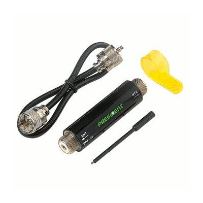

Plan de masse artificiel pour Antenne CB Spa01g10
:Abandonné
pour camping-car ou bateaux ( usage marine )
Nécessaire à tous les véhicules munis de carrosseries en plastique (camping cars , bateaux ,Mobil-homes,  etc ...) ,evite les problèmes de TOS
Voici enfin une solution pour les carrosseries plastiques, comme celles des mobile-homes, par exemple. Se monte entre la CB et l'antenne pour une meilleure réception

Message par Dominique27140 Dim 28 Oct 2018 - 14:57
73' les Ami(es) peut t'on utilisé cela pour une station fixe en appartement pour mettre une antenne magnétique sur le balcon .

Message par le moustik Dim 28 Oct 2018 - 15:02
Je te dirais que non!
Rien ne remplace un bon plan de masse!

Message par Dundee33 Lun 29 Oct 2018 - 0:29
Effectivement c'est fait pour, mais je ne crois pas trop en son efficacité. Plan de masse artificiel pour Antenne CB 2734354576

Message par le moustik Dim 26 Avr 2020 - 14:30
A mon avis, ce n'est qu'un bout de self qui permet de rattraper l’impédance, mais en aucun cas un plan de masse!
Et cela ne le remplacera pas!

Message par Christophe Dim 26 Avr 2020 - 14:40
Je me souviens l'avoir testé avec une ml 145 sur une petite barre en fer a l'époque , et j'avais réussi avoir un tos 1.2 1.3 , après pour le reste je n'est pas poussé plus mon test .

Message par Dundee33 Dim 26 Avr 2020 - 15:24
Ok, ça influence quand même le TOS. Je serais curieux de voir en quoi est l’intérieur. Wink

Message par Dundee33 Dim 26 Avr 2020 - 15:50
Non non, ne le démonte pas au risque de le casser. Plan de masse artificiel pour Antenne CB 272536153

Message par Christophe Dim 26 Avr 2020 - 17:04
C'est usiné , par contre il me semble qu'il y est plusieurs versions . Le miens n'a pas de vis donc pas de tournevis contrairement a celui que tu a mis en illustration . Quel réglage ? alors là ppfff aucune idée

Message par Dundee33 Dim 26 Avr 2020 - 20:08
Tien, un petit test à faire: Avec un aimant pour voir un peu la matière. Wink

Message par Dundee33 Dim 26 Avr 2020 - 23:04
Ok, donc dedans ce n'est pas du métal ferreux. Du carbone peut-être. Plan de masse artificiel pour Antenne CB 2734354576
