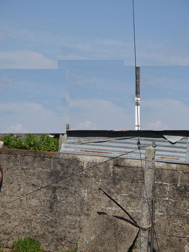

J'ai acheté ce type d'antenne, il y a 15 jours :
http://www.cbplus.com/cat/sirio-boomerang-27a-p-236.html la boomerang 27w en fibre
Je l'ai installé provisoirement aujourd'hui
Cette nuit en FT8 sur 14 Mhz, j'ai fait pratiquement le tour de la planete et un peu de SSTV ce matin, sur la meme longueur d'onde.
Ce midi j'ai entendu la Corse l'Italie sur les 11 m.
Si quelqu'un peut m'expliquer ces résultats :
Il y a pas un souci ?

Je ne suis pas habituer à cette appareil, mais ok, j'ai compris où regarder.
Vue comme ça, l'antenne est trop longue. Maintenant je remarque que l'inclinaison du radian n'est pas bon. Sur cette antenne l'angle du radian influence le Tos.

oui c'est çà mais la je l'ai mis a la meilleur position ca manquerait de plan de masse parait-il ...

piquet beton pas bon antenne trop basse
change mat support par mat tv ou autre le plus haut possible mais pas beton ou bois
puis revoir t o s car comme le dit remy antenne trop longue d apres l analyseur

je vous remercie les gars en fait elle est pas attaché sur le piquet beton mais sur un tuyaux je vais verifier qu'il est conducteur. je vais voir aussi pour un mat mais ca va pas etre possible je vous tiens au courant

Surtout n'oublie pas de changer l'angle du radian en commençant par le mettre à 45°. Cette antenne est conçut comme ça. En changeant son angle tu change également le Tos.

C'est ce que j'ai fait Dundee, je vais commencer à 45 °. Dès que j'aurais plus la flemme de chercher le plan de masse ^^

bonjour c'est laquelle que tu as commandé chez eux la fibre (w) ou l'autre.
Je n'ai pas trop le temps en ce moment.
Mais j'ai commandé un mat pour remplacer le tuyau et toujours le meme probleme de TOS.
J'ai mis un piquet à la terre pareil.
Je peux pas trop la mettre plus haut. Je vais la changer de place pour voir j'ai une petite idée.

après lecture des mesure faites avec l'analyseur, on peut en déduire que ton brin vertical est trop long.
L'angle du radian n'est pas trop mauvais car à la résonance, tu as 1,1 de ROS, éventuellement ouvrir un peu plus l'angle pour descendre à 1,0 mais bon 1,0 ou 1,1, ça ne casse pas 3 pattes à canard.
