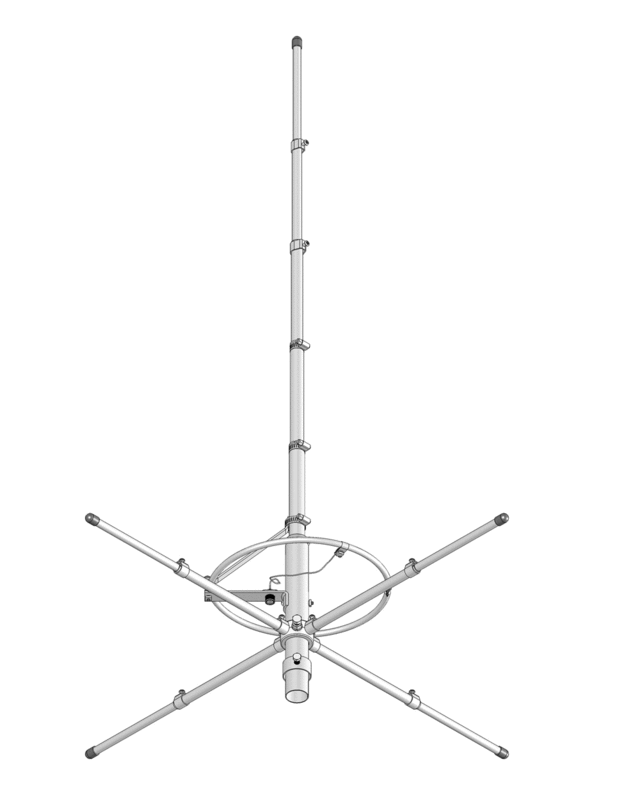

Salut je regarde en se moment sur cette antenne est si quelqu'un a des renseignements sur la taille des radiant car j'ai rien trouvé sur ça merci d avance

Pour la taille des radians, voici une photo qui en dis longGabillon21 a écrit:Salut je regarde en se moment sur cette antenne est si quelqu'un a des renseignements sur la taille des radiant car j'ai rien trouvé sur ça merci d avance
(compter 1 h pour le montage est 10 mn pour le réglage)
le radian est en 2 parties (un morceau de 0m91 "36po" + un second de 1m83 "72po")
lien des Instructions: https://kmfr.ovh/Autre/v5000.pdf
