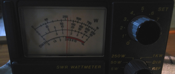

[Vous devez être inscrit et connecté pour voir ce lien] a écrit:Les réglages (surtout mini) ont étaient refait ici: [Vous devez être inscrit et connecté pour voir ce lien] pour rentrer dans un Alpha-Lima. Wink
J'ai revu également les réglages de puissance maxi pour chaque mode et également la puissance mini (un seul réglage).
On vois bien la différence de précision entre un affichage digital et à aiguille et quelque soit le poste. No comment  Cool Maintenant je ne peux pas affirmerais que le Wattmètre est lui même parfaitement bien régler.
En FM: La puissance mini est de 300 ~ 350 Milliwatt.
CRT ss 7900 (Mobile) - Page 4 01_fm_10
CRT ss 7900 (Mobile) - Page 4 02_fm_10
J'ai passer la puissance maxi FM de 30 à 25 Watt.
CRT ss 7900 (Mobile) - Page 4 03_fm_10
CRT ss 7900 (Mobile) - Page 4 04_fm_10
En AM: La puissance mini est de 3 Watt.
CRT ss 7900 (Mobile) - Page 4 06_am_10
CRT ss 7900 (Mobile) - Page 4 07_am_10
La puissance maxi que j'ai mis est 15 Watt. Le maximum pour le poste est de 17 Watt.
CRT ss 7900 (Mobile) - Page 4 08_am_10
CRT ss 7900 (Mobile) - Page 4 09_am_10
CRT ss 7900 (Mobile) - Page 4 10_am_10
En BLU: La puissance mini est de 25 Watt. (?)
CRT ss 7900 (Mobile) - Page 4 11_blu10
CRT ss 7900 (Mobile) - Page 4 12_blu10
J'ai passer la puissance maxi en BLU de 30 à 33 Watt.
CRT ss 7900 (Mobile) - Page 4 13_blu10
CRT ss 7900 (Mobile) - Page 4 14_blu10
Mes nouveaux réglages sont fait sur charge fictive et alimentation stabilisé de 30A.
CRT ss 7900 (Mobile) - Page 4 15_cha10
CRT ss 7900 (Mobile) - Page 4 16_vol10
