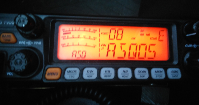

ah je ne sais pas ce que j'ai pu faire, mais regarde sur ma copie d'écran, juste à côté du 2 de 27.555
et il me semble bien que sur ton image on le voit aussi, mais pas sûr c'est pas tout à fait net

A oui tien.
Je retourne dans le push pour voir ça.
Ok vue. Il apparait que quand tu est en BLU. Change de mode en appuyant sur le bouton Mode/... et quand tu vas passer en FM puis en AM cette affichage disparait pour ensuite revenir quand tu te remet en BLU.
Pour déplacer la virgule, tu appuis plusieurs fois sur le gros bouton en bas à droite.

ah oui je vois ça, il n'apparait qu'en SSB,
euh, je ne comprends pas bien, mais pourquoi déplacer la virgule?
Pour le Squelch je l'avais mis sur 1, donc il faut le mettre complètement à gauche?
c'est curieux, il affiche SQL en USB, et ASQ05 en AM

Le déplacement de la virgule sélectionne le chiffre à bouger. Vue la photo, c'est le chiffre des Mhz que tu change: 26Mhz, 27Mhz, ....
En déplacent la virgule tu peux changer soit les centaines de Hz, les Khz, les dizaines de Khz, les centaines de Khz et les Mhz.
ASQ05 pour Automatique Squelch préréglage niveau 5.
En général on utilise le squelch quand FM. Le mettre peux aussi par la même occasion te cacher des stations lointaines. En BLU non il ne faudrait pas le mettre. Après c'est toi qui vois.

ah oui ok on s'était pas bien compris, en fait j'avais trouvé le truc de pouvoir changer chaque chiffre en appuyant sur le bouton de sélection, j'avais vu ça sur ta vidéo avant de recevoir le poste
et je comprenais pas ce que tu voulais dire puisque en fait la virgule reste bien à la même place, c'est la sélection du chiffre voulu qui change, centaines, dizaines etc.
et oui, depuis la photo j'ai suivi ton conseil et j'ai aussi mis HIC qui est bien affiché maintenant.

La virgule ne bouge pas ? Ooups! Autant pour moi.
C'est le chiffre qui clignote. Désolé.
Le menu 5: Et bien rien puisque le seul menu que j'ai toucher est le 1.

Oui le réglage de l'écho est un problème. C'est lui que j'ai entourer ici: [Vous devez être inscrit et connecté pour voir ce lien] en bleu.
La durée du R-Bip se fait je pense au niveau du logiciel. A vérifier au prêt des autres utilisateurs de ce poste.
Pour le réglage de puissance en façade, oui c'est bien ça. La puissance maxi est à font à droite. Même à font mon poste reste juste tiède contrairement à mes précédents postes qui se transformer en "chaudière".
Le RF-Gain est à mettre aussi à font à droite.
Bienvenu dans les postes de nouvelle génération.

Donc oui pour l'écho il faut ouvrir le poste, c'est un potentiomètre qu'il faut tourner?
mais pour l'instant je ne préfère pas le faire.
et finalement en regardant de nouveau ta vidéo j'ai compris encore pas mal de choses, mais avec ma tête de gruyère c'est pas toujours évident de se rappeler de tout LOL
mais je l'apprivoise doucement

Pour afficher l'alimentation c'est bien ce qu'il me sembler. Il doit s'agir d'une erreur du site.
Pour l'écho c'est les deux visses que tu trouve à l’intérieur (voir la photo). Une pour le volume et l'autre pour le délai. Ce sont des visses sans fin. Je l'ai ai retoucher car l'écho par défaut est trop haut.
Je ne pourrais pas t'en dire plus sur son fonctionnement car j'ai rien compris
mais il a un lien il me semble avec le bouton qui est à gauche de Band/... en faisant un coup long dessus. Après
Je crois qu'il faut être en FM pour ça.
Ce soir aussi: QSO du canal 27. J'y serais ce coup si en USB à cause de l'éloignement des stations sur le Sud-Ouest.

ok, alors pour l'instant je vais désactiver l'écho,
j'ai quand même bien envie de commander ce câble PC, mais j'ai un peu de mal à comprendre pourquoi ils n'ont pas fait un câble USB => RJ45 qu'on aurait pu brancher à la place du micro, plutôt qu'un câble ou il faut ouvrir le TX pour le connecter?
enfin c'est ce que j'ai cru comprendre, c'est bien ça non?
