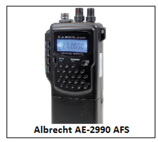

Albrecht AE 2990 AFS (Portable)
Emetteur-récepteur CB portable.
Disponible en plusieurs versions.
Version radioamateur ou version à usage libre CB 27 Mhz.
Version export: 24.715 à 29.655 Mhz
Utilisation avec licence sur les bandes radioamateur 10 et 12 mètres
De 24.890 à 24.990 Mhz + 28.000 à 29.700 Mhz.
- Code 1: 10 Meter Band (28.000 – 29.690MHz), AM/FM/SSB
Code 2: 12 Meter Band (24.890 – 24.990MHz), AM/FM/SSB
Code 3: 454 channels (25.165 – 29.655MHz), AM/FM/SSB
Code 4: 454 channels PL (25.160‐29.650MHz, ‘0’ Raster), AM/FM/SSB
Code d: German 80 channel CB (26.565 – 27.405MHz), AM(1 Watt)/FM/SSB
Code EU: 40 channel CB (26.965 – 27.405MHz), AM(1 Watt)/FM/SSB
Code E: 40 channel CB (26.965 – 27.405MHz), AM/FM/SSB
Code PL: 40 channel CB (26.960 – 27.400MHz, ‘0’ Raster), AM/FM/SSB
Code U1: UK 40 channel CB (27.601 – 27.991MHz), AM/FM/SSB
Code U2: UK 40 channel CB (26.965 – 27.405MHz), AM/FM/SSB
Code US: USA 40 channel CB (26.965 – 27.405MHz), AM/SSB
Dimensions 169 x 63 x 39 mm
Poids 270 gr sans les accus
Le ALBRECHT AE2990 est un portatif performant, destiné aux radioamateurs licenciés ou d'utilisation libre, selon la version choisie.
Modes de modulations: AM / FM / USB / LSB
Afficheur LCD multifonction très complet avec éclairage bleu
Affichage de la fréquence à 6 chiffres
Possibilité d'afficher la fréquence ou le canal (version CB)
Bargraph S-mètre
Réglage de volume et de silencieux squelch
Clarifier pour un calage précis de fréquence en BLU
Puissance d'émission ajustable 2 positions 0.5/3 Watts
Sélecteur de mode AM/FM/USB/LSB
Gain du microphone ajustable (MIC gain)
Sensibilité de réception ajustable (RF gain)
Décalage relais avec choix de la direction et intervalle ajustable de 0 à 990 Khz *
Tonalité subaudible 88.5 Hz d'enclenchement des relais *
Réglage de la fréquence ou du canal par touches up/down
Réglage fin de la fréquence par intervalles de 500 Hz.
Pas de fréquence 0.5, 10 et 100 Khz *
5 mémoires avec conservation du mode de modulation
Balayage automatique des fréquences ou des mémoires
Accès direct aux canaux 9 et 19
Verrouillage possible des touches
Bip des touches désactivable
Bip de fin de transmission (roger-bip) désactivable
Fonction d'économie d'énergie automatique
Indicateur du niveau de charge des accus
Bloc piles coulissant
Alimentation par 9 piles ou accus rechargeables de type AA.(non fournie)
Source France: http://http//radio-media-system.com/
Ou ici: http://www.conrad.fr/ce/fr/overview/0709010/Appareils-CB
#Albrecht #AE #2990 #AFS
