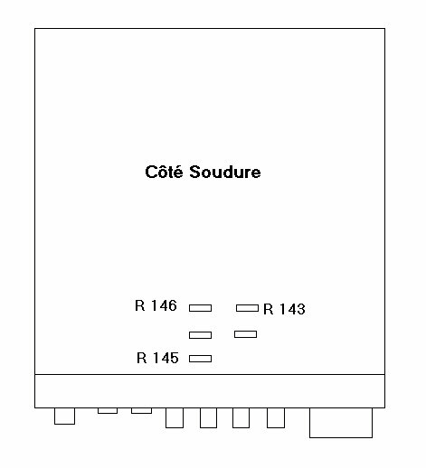

Merci à Spectrum pour cette modification.
Pour modifier le Président Herbert il suffit de souder ou dessouder les résistances R143, R145 et R146 suivant le tableau; pour les repérer regardez le schéma de position après la tableau.
Légende tableau : 0 = Soudée, X= dessoudée
President Herbert (Mobile) Tablea10
President Herbert (Mobile) Herber10
